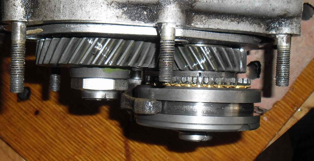

Вообщем, снял коробку и крышку пятой. Попробую пересобрать пятую передачу. Шток пятой передачи недвижим при попытках переключения передач. Да и взаимное положение шестерней с синхронизатором какое-то "нехорошее".

похоже, что
Авто 21099 писал(а):мож синхрон не правильно вставил в муфту?

Шестерни пятой снял. Через шток выбора передач вроде нейтральная передача включается. Снял картер. Сейчас пробую через шток выбора передач научиться пятую включать/выключать- с этим нужно разобраться, т.к. при сборке, в моем мануале принудительно пятая включается в целях затягивания гаек.
upd
Коробку собрал. Нейтраль включается. Ошибки: думаю, при сборке неправильно установил блокирующее кольцо синхронизатора, да и наверное упорную пластину (5 передачи). После сборки, действительно, обязательно нужно проверять включение передач. Не зря разбирал- заметил, что вилка 3-4 передачи царапала вал- заменил вилку.
