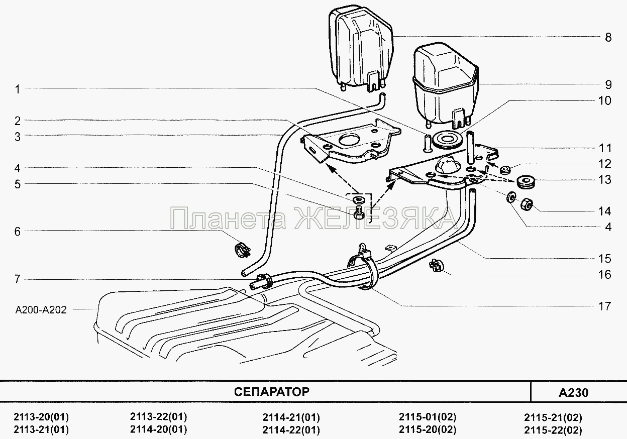

Ну в принципе как у меня, один шлан с сепаратора в бензобак,
второй шланг-заглушка дырявая 2108-1164095. На рисунке "1".
| 16.gif |
37.18 KB |
341 раз(а) |
Рена
Сообщения: 8193
т808 писал(а):Рена писал(а):гравитационный только на случай опрокидывания?
Верно.
А двухходовой тебе нужен 2105-1164060 и никакой другой!
21214-1164080 не пойдет!!!
Нашёл 2105-1164060!
Куда как подсоединять, куда и какой колпачёк одевать?
| IMG_20140609_200919-1.png |
813.11 KB |
245 раз(а) |
| IMG_20140609_200824-1.png |
990.66 KB |
250 раз(а) |
Сообщения: 47919
Рена писал(а):Куда как подсоединять, куда и какой колпачёк одевать?
Можешь проверить ртом.
В одну сторону дуется с небольшим усилием - это через шланг к сепаратору вместо заглушки (надпись БАК).
В другую совсем легко - сюда колпачок оденешь (надпись АДСОРБЕР)
Колпачок-то нашел?
Он не простой.
Рена
Сообщения: 8193
Колпачок-то нашел?
Он не простой.
Нет, что взамен придумать?
Сообщения: 47919
Рена писал(а):что взамен придумать?
Что найдешь.
Нужна шляпка (защита от брызг воды) на этот штуцер,но чтобы под неё в отверстие штуцера воздух проходил.
