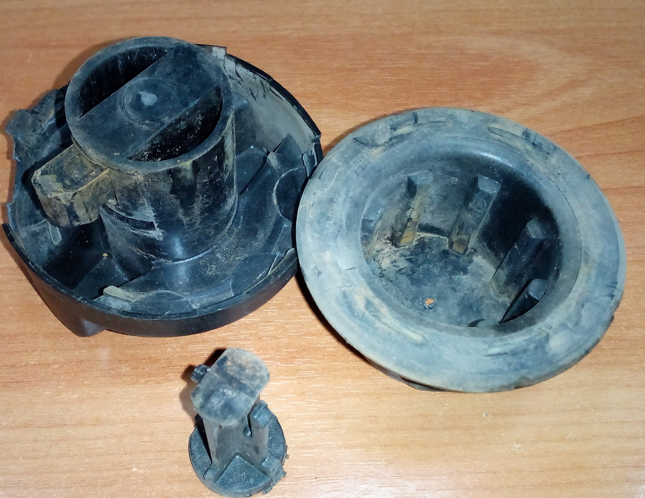

Вот фото родной крышки, видимо спасало от плющения бака дырочка в крышке, клапанов, разумеется никаких нет.

Сообщения: 47919
Рена писал(а):спасало от плющения бака дырочка в крышке,
Её кто-то сам просверлил,испортив ДААЗовскую пробку.
Рена писал(а):клапанов, разумеется никаких нет.
Их и быть не могло
Твои теории (кстати с разными результатами)
Рена писал(а):работает на вход, т.е. если дунуть снаружи, то воздух пропускает, если изнутри - нет.
Рена писал(а):если в неё дуть, то воздух проходит еле-еле, обратно лучше
наличием клапана не подтвердились.
Практика достовернее.
Цитата:Одна трубка в бак, вторая заглушена?
Она не заглушена.Вот там как раз дырочка имеется.
Цитата:Подключение сепаратора оставить как было?
Не поставишь вместо дырявой заглушки клапан и не заткнешь дырку в пробке - будешь топливо продолжать нюхать.
