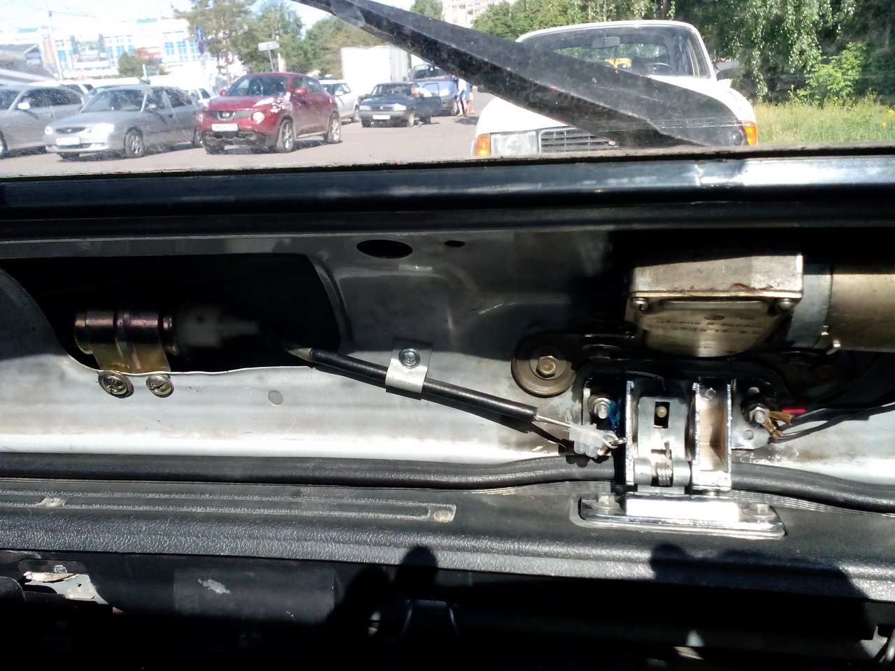

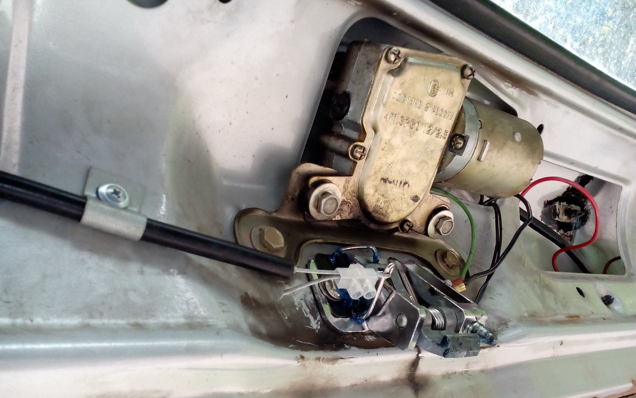

Не поверите, работает как часы, канцелярские прищепки рулят
Правда тяга от самой здоровенной прищепки, 5см.
Только обшивка не много выпирает из-за троса, надо его как то спрятать как на фото выше, сверлить нечем было.

Тоже щас заморочился электрозамком багажника. Моторчик вот только сгорел, перегрелся, хотя через пятиконтактное реле подключён был.

Ты как подключал, к кнопке или к сигналке?
Если к сигналки, то нужно к выводу на замок багажника, там время срабатывание не больше 1сек., на остальных дополнительных выходах надо программировать, можно выставлять 0,5сек, 10сек, 30сек и постоянное срабатывание, нам надо 0,5сек или 1сек.
И что за моторчик? Селеноид как на фото или активатор от сигналки?

Вот по схеме представленной
SoftFelixом
с кнопкой.
Только слегка видоизменил схему канал на закрытие с брелка добавил с диодом. Сига A-61. Замок багажника Phantom AZ 3-2 12 кг похож на этот VIGILANT A-2
Нужно было соленойд ставить, он лучше?

streetmaster писал(а):Нужно было соленойд ставить, он лучше?
активатор компактнее. да и дешевле. если тянет - так его и оставь.

Рена писал(а):Тяга после поездки по колдобинам оттянулась, надо помощнее сталь.
Не удачная кинематика. Самая надёжная вот от этой мессаги до конца страницы:
http://www.autolada.ru/viewtopic.php?p=5789413#5789413. Т.е. на кронштейне, удлинителе защёлки, актуаторе и тросе газа от инжекторной 08...10.
