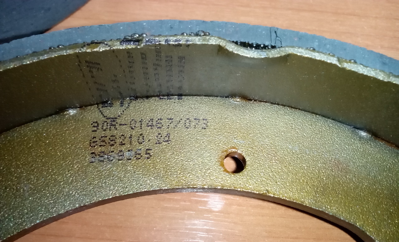

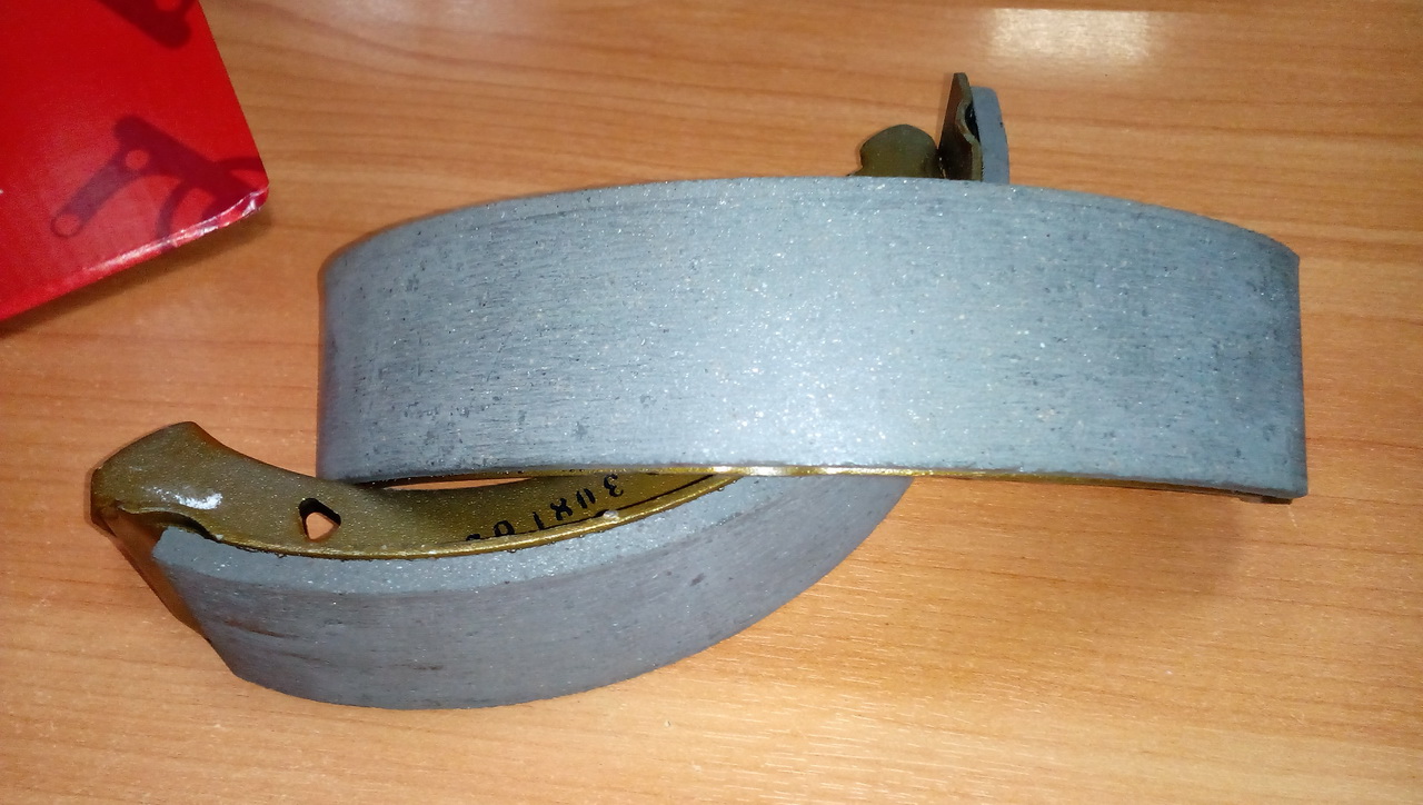

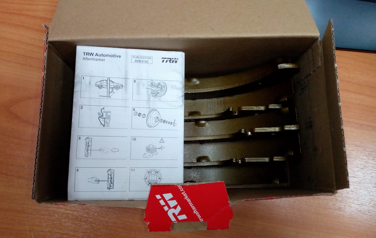

Взял TRW, посмотрим как они в деле.
Фото прилагаю.

Рена
Сообщения: 8190
Поставил TRW, с крутой горки пробовал тормозить ручником, чтоб притёрлись не много.
Заметил такую важную вещь: с колодками финвал после торможения ручником тормоза с нагревом становились ватными, хоть до упора дёргай ручник,
С TRW тормозит, с нагревом тормоза не плывут
Чуть позже выложу фото финвал, износ не равномерный по краям,
такое впечатление что работала только верхняя или нижняя кромки.
