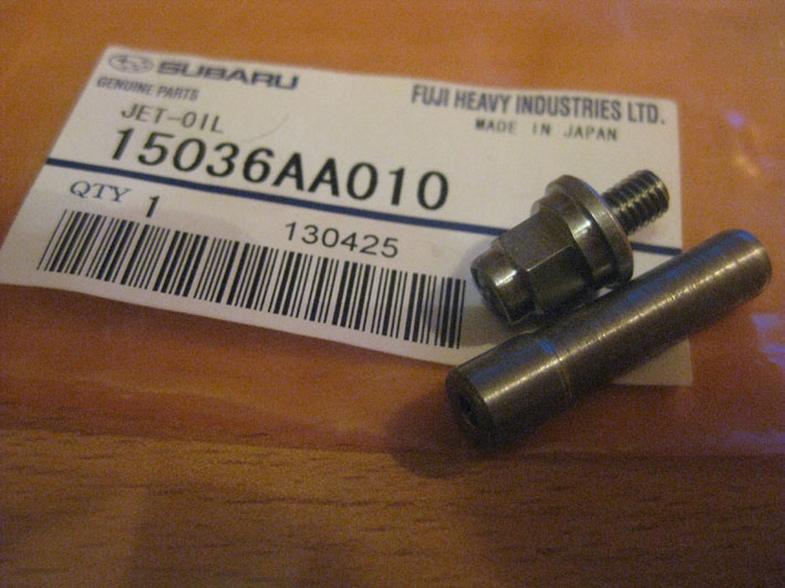

Немного информации для тех, кто решил маслофорсы в блок воткнуть. Крайслеровские форсунки для этого дорогие , ВАЗовские длинные и при завале угла могут упереться в противовес. Кроме того на ВАЗовские надежды мало и по давлению открытия и по работе вобще. Субаровские форсунки и маленькие и дешевые и на резьбе. Всего лишь 100 рублей штука. Резьба М5 не будет ослаблять блок. Давление открытия 2,2. Самое то, что надо.
