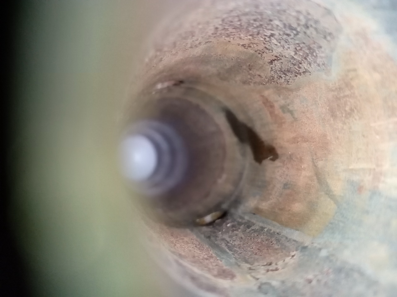

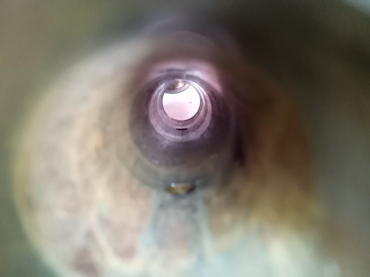

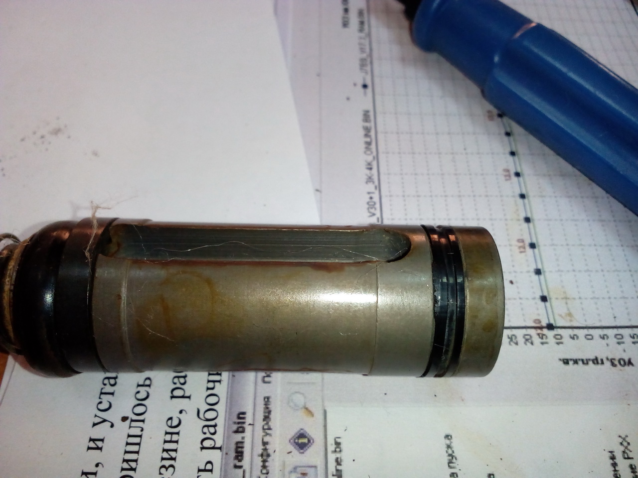

Рена
Сообщения: 8190
Разобрал ГТЦ, правда после снятия промыл водой чтоб не пачкать тормозухой всё вподряд.
За неделю всё проржавело
