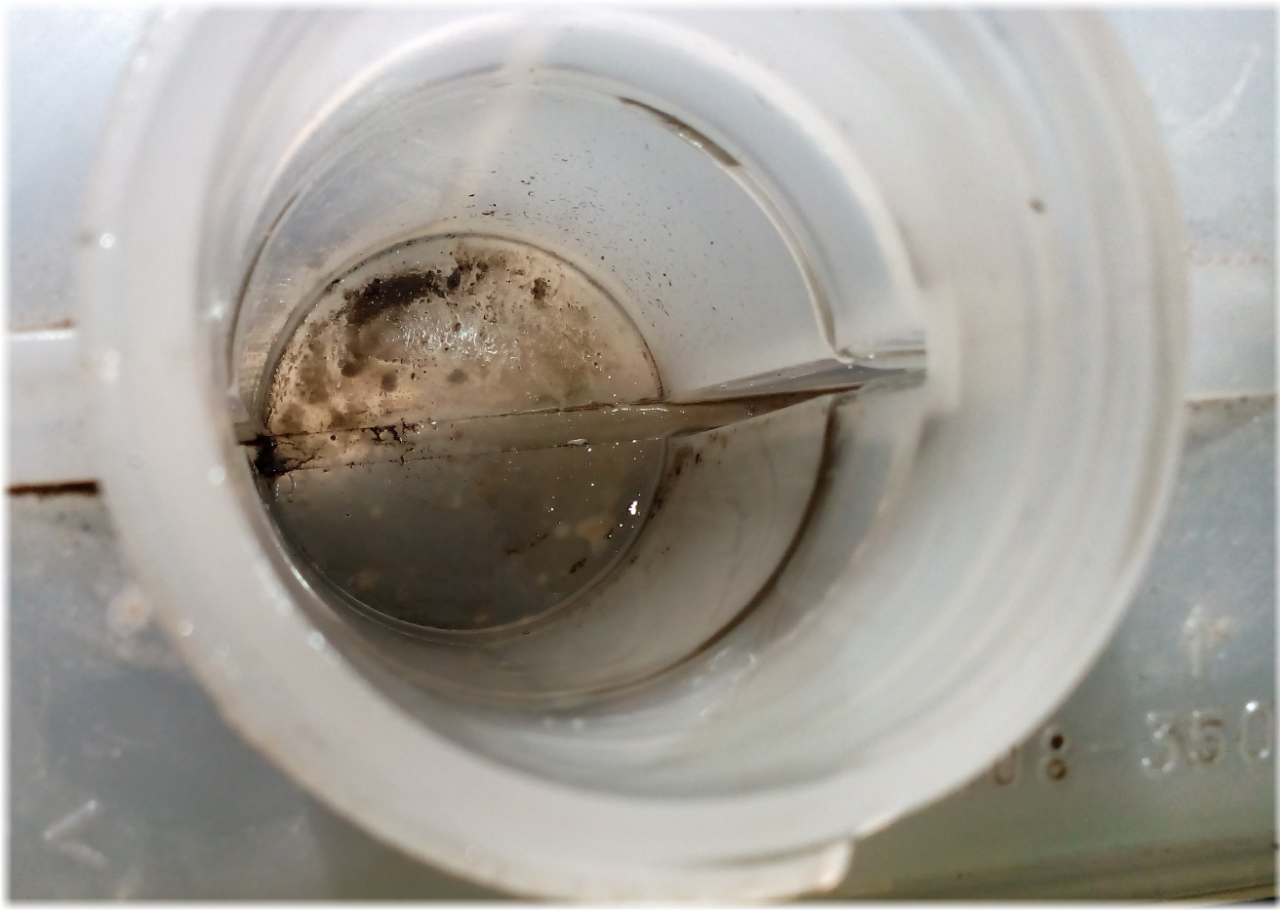

Рена писал(а):Тормозуха чёрная слилась и не пойму откуда в бачке мусор собирается...
поэтому и тормозуха чёрная что жрёт резину и мусор от сюда же.

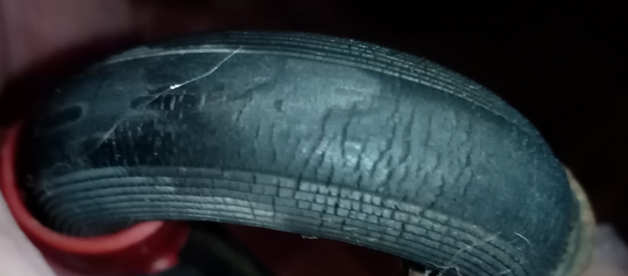

Разобрал ГТЦ, правда после снятия промыл водой чтоб не пачкать тормозухой всё вподряд.
За неделю всё проржавело
IMG_20150429_092742.jpg |
224.42 KB |
215 раз(а) |
IMG_20150429_092819.jpg |
201.02 KB |
221 раз(а) |
IMG_20150429_092947.jpg |
286.64 KB |
219 раз(а) |
