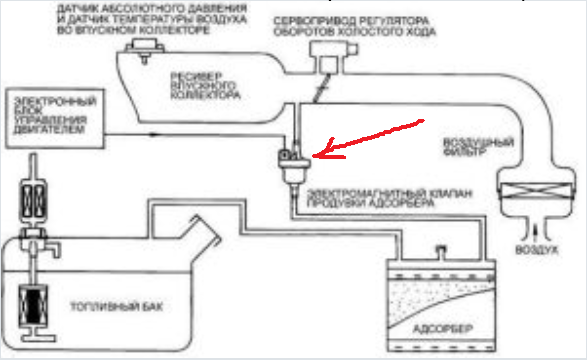

А это схематично система улавливания паров:
http://tuningkod.ru/chip-tuning/adsorber-vaz-2114-klapan-produvki-datchik.html

MikhaylenkoPA
Сними шланг (стрелкой показано) и заткни (сам шланг!) подходящей затычкой, покатайся. Если симптом исчезнет, клапан адсорбера под замену. Он, зависая, и дает на ХХ тряску двигателя...
Удобнее снять и заткнуть шланг с адсорбера(правый на схеме).

MikhaylenkoPA, теперь понятно, я так понимаю чтобы протестировать на наличие посторонних звуков которые возникают, клапан нужно выключить (отсоединить разъем) и послушать, пропадет ли звук или нет?
т808 в плане подлезть, гораздо удобнее)
Последний раз редактировалось: Михей91 (25 Май 2015 13:55), всего редактировалось 1 раз
MikhaylenkoPA
Ну да, точно
некоторые клапана стучат довольно громко. Это не является неисправностью, главное, чтобы он воздух перекрывал когда надо. Отключишь разъем - загорится чек. просто приложи к нему руку, и ты почувствуешь, от него звук исходит или нет. Но он работает либо при полностью прогретой машине, либо при дросселе > 0 град.
