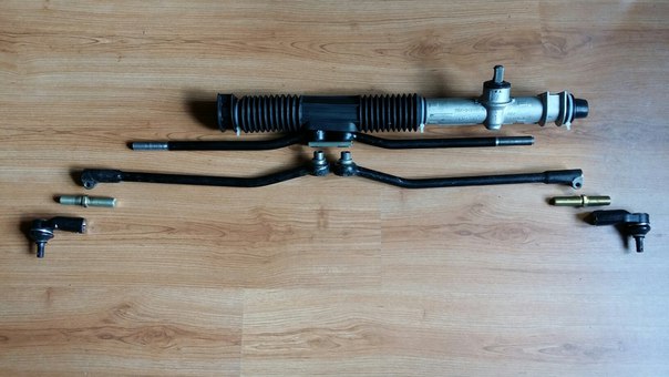

Взял новую рулевую в сборе на 2109 2.9 оборота. Разобрал удостоверится в наличие смазки. И увидел, что кривая, довольно прилично. В середине у кольца с одной стороны щель стружкой забита, с другой прижато плотно. В одну сторону ключом крутилась легко, в другую под конец очень туго.
Разбирал рейку первый и единственный раз. Вопрос, это брак/косяк или инженерная мысль?

Обменял рейку сегодня, вернее взял вторую на проверку. Сразу диагноз тот же. Вправо ключом крутится на ура, влево хрен докрутишь. Не выкручивая гаек, просто снял пыльники, та же шняга, что у первой.
На неделе написал человек с Д2, поставил эту рейку, руль назад не возвращается при езде, в одну сторону крутится заметно туже даже с ЭУРом.
Рейка СТК, даже Гугл приложение по штрихкоду вывело на сайт СТК-ТАЯ.

Рейка комплект.jpg |
10е тяги с/о, 10е наконечники, чтобы сход-развальщики-сервисмены не мандили. |
