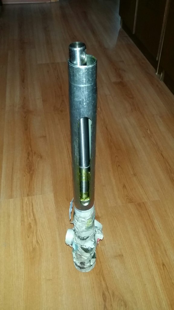

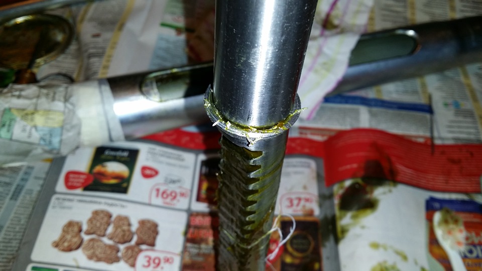

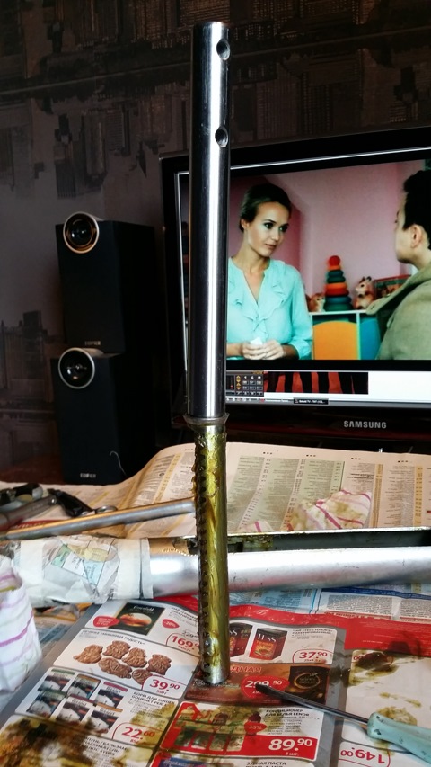

Взял новую рулевую в сборе на 2109 2.9 оборота. Разобрал удостоверится в наличие смазки. И увидел, что кривая, довольно прилично. В середине у кольца с одной стороны щель стружкой забита, с другой прижато плотно. В одну сторону ключом крутилась легко, в другую под конец очень туго.
Разбирал рейку первый и единственный раз. Вопрос, это брак/косяк или инженерная мысль?

Вот так номер. Но учитавая конструкцию рейки , то все и так будет работать

Яша я думал ты привык уже к таким конструктивным особенностям

Что имхуется не должно такого быть.

IDF писал(а):то все и так будет работать
Втулка пластиковая может быстро умереть.

Много видел, ко многому готов, но вчера просто ОЕЛ... Честно.
nestor писал(а):не должно такого быть.
Так и думается.

Обменял рейку сегодня, вернее взял вторую на проверку. Сразу диагноз тот же. Вправо ключом крутится на ура, влево хрен докрутишь. Не выкручивая гаек, просто снял пыльники, та же шняга, что у первой.
На неделе написал человек с Д2, поставил эту рейку, руль назад не возвращается при езде, в одну сторону крутится заметно туже даже с ЭУРом.
Рейка СТК, даже Гугл приложение по штрихкоду вывело на сайт СТК-ТАЯ.
