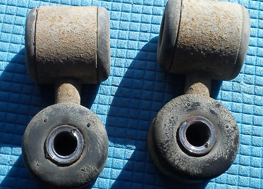

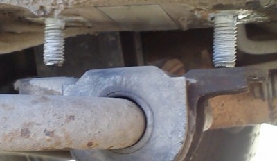

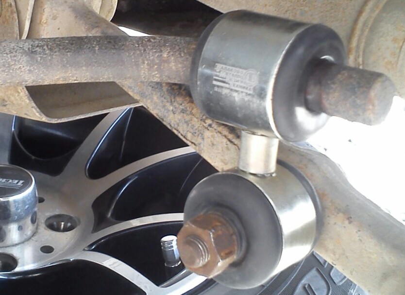

Сегодня, менял "яйца" и резинки которые дальше идут по рулевым тягам: фото прилагаются. Вообщем, всё прошло без проблем. В начале заменил с левой стороны, после перешёл на правую.....Установил уже левое колесо и тут то, дёрнула меня нелЁгкая - получше подтянуть гайки на креплении резинки и....Я ДОЛБОДЯТЕЛ СОРВАЛ ОДНУ ИЗ ШПИЛЕК.....
Вопрос: КАК ЕЁ ТЕПЕРЬ ЗАМЕНИТЬ И МОЖНО ЛИ ЕЗДИТЬ БЕЗ НЕЁ КАКОЕ ТО ВРЕМЯ!?!?

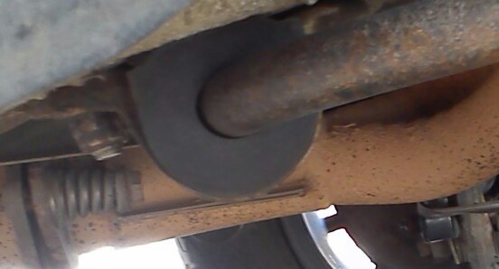

Описание: Вот здесь и сорвал то я одну из шпилек, переднию по ходу движения.
Размер файла: 51,32 KB
Просмотрено: 127 раз(а)
Ездить можно, резко в повороты не входи. И это не рулевая тяга, а стабилизатор

просверлить отверстие со стороны салона,вставить болт и в паре точек прихватить сваркой.

Вот и я склоняюсь к этой версии....думаю вот, сиденье мешать не будет?
Если просверлить на сквозь, то и стойку стабилизатора ведь откручивать не стоит, верно? Смогу это осуществить, лишь в среду или четверг, ездить можно?!?!?

ещё проще делается, сверлится обломанная шпилька и режется резьба, там у шпильки шляпка толстая и ширины её хватает для нарезания резьбы.
либо через соседнее тех отверстие в лонжероне ставим болт и потом придерживая его чем нить накручиваем гайку которая хорошо крутится по этому болту.

рядом со шпильками которую ты обломал есть тех отверстия.
Cerber3000
Dranik для тех, кто на бронепоезде Андрей, разжуй поподробнее:
Я, с наружней стороны - сверлю шпильку обычным сверлом на М6. Отверстие НЕ должно быть - НАСКВОЗЬ,верно!?!? После этого, специальным мечиком ( или как их там называют.... lol1 ) нарезаю резьбу для другой шпильки, так!?!? После чего вкручиваю другую шпильку.
А можно, просто просверлить насквозь и вставить болт, через ТЕХОТВЕРСТИЕ - верно!?!?
каким сверлом М6 facepalm после такого ты уже не нарежешь под болт М6,
чтоб нарезать М6 надо сверлить сверлом на 4.9.
насквозь чего ?
тебе нужно просверлить на сквозь шляпку шпильки которая в нутри лонжерона прихвачена .
метчик М6х1.25 нужен, два номера первый и второй.
зачем шпильку, болт.
nea С шагом ошибся.
Да и глупо в таком нагруженном месте М6 делать.
Вот это Good
Поэтому режем под стандартную шпильку М8Х1,25.
All Exx64
Я когда шпильку сорвал, просверлил и через технологическое отверстие изнутри поставил болт М8Х25 крепления чашки стойки 2110...отверстие сверлил, чтобы резьба болта свободно проходила, а за счет утолщенной части и насечки - болт в отверстии при затяжки гайки мертво сидит и не проворачивается...болт вставлял с помощью очень тонкой и эластичной силиконовой трубки...продел ее в просверленное отверстие, а в технологическое отверстие вставил проволочный крючок, цеплял им трубку и вывел - одел конец трубки на болт - тянешь за трубку - болт заходит в отверстие...Болт такой: http://avtopasker.ru/goods/23098.htm
