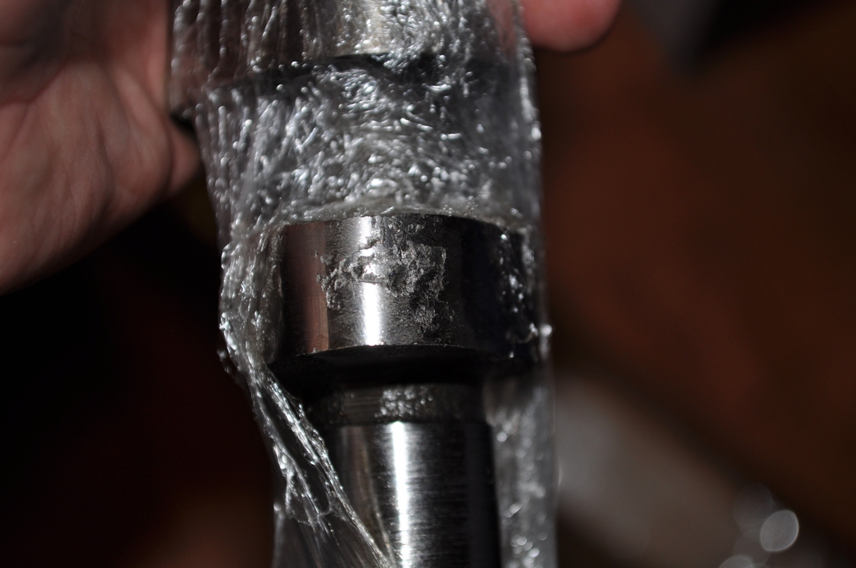

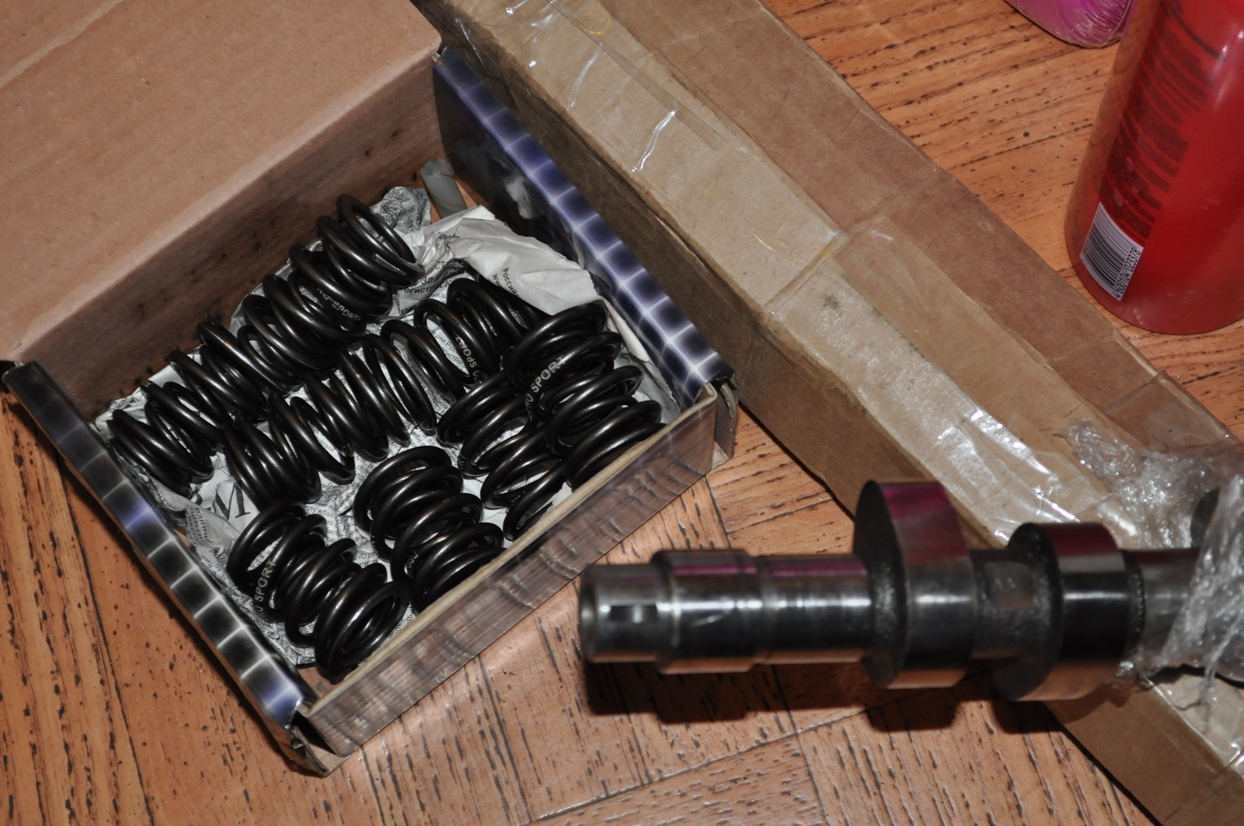

фоты:
Размер файла: 680.43 KB
Просмотрено: 173 раз(а)
Размер файла: 468.69 KB
Просмотрено: 189 раз(а)
Размер файла: 433.97 KB
Просмотрено: 167 раз(а)
Размер файла: 464.06 KB
Просмотрено: 181 раз(а)
Размер файла: 450.53 KB
Просмотрено: 177 раз(а)
Размер файла: 476.45 KB
Просмотрено: 188 раз(а)
Размер файла: 432.69 KB
о, знакомый профиль вала)))) Ну чё Дим, кто быстрее поставит его на авто, я или ты? pst facepalm

_08_brOther
дим, это распред вал?
epatazh
чавой за вал то
epatazh писал(а):
чавой за вал то
ОКБ двигатель MS08
