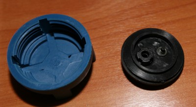

Рена
Стоит похожая. Фирмы SWAG. C лузаром, автоприбором, заводской крышками бачок раздувало. С этой все норм. Давление правда не мерил, на глаз смотрел. Брал в экзисте до кучи с другими запчастями.
Рена
Сообщения: 8193
Вскрыл, не полностью, но смысла не вижу снимать пружинки.
Та что больше - выпускной клапан, маленькая впускной.
Позже проверю какое давление держит, сейчас у нас 35 и выше, вентилятор не останавливается, рисковать не хочется, старая вроде пока нормальная, жёлтая какая-то.
Синюю покупал за 110р.

Сообщения: 42125
Рена писал(а):Позже проверю какое давление держит, сейчас у нас 35 и выше, вентилятор не останавливается, рисковать не хочется,
а причём тут жара в 35 и крышка бачка?
или чуешь что грешен был когда брал гавно Тосол?
с нормальным тосолом или тем более фризом у которых щас температура кипения в свободном состоянии доходит до 135гр ездить можно вообще с открытом бачком и никакая пробка ненужна даже.

MaratZ
Сообщения: 2245
Откуда: Казань
Рена писал(а):Вскрыл, не полностью, но смысла не вижу снимать пружинки.
У меня крышка тоже синего цвета. Но по конструкции совсем другая.
Крышка Swag от Ауди 80.
