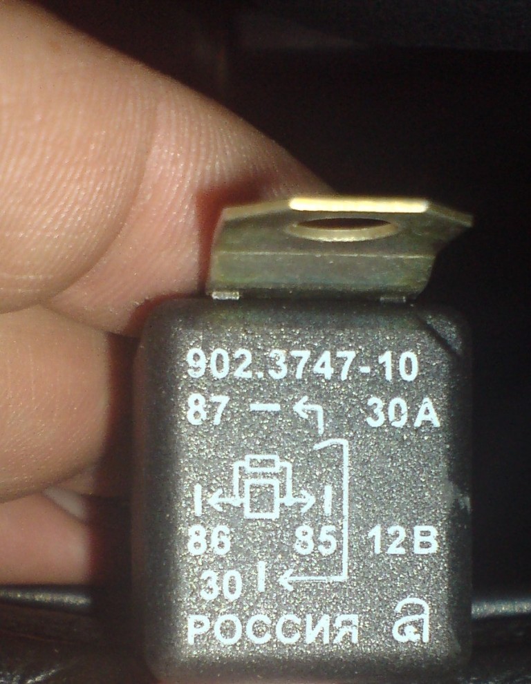

По схеме: к 85 контакту-цепляю провод, идущий в стандарте на сигнал, к 86-массу. К 30-му- провод от аккумулятора, к 87-провода, идущие на контакты дудок. Все правильно?

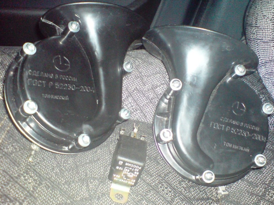

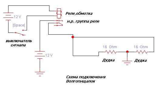

купил две пищалки),набор клем(мам),реле на 30ампер.остался провод ,гофра,термоусадка.
провод 2.5квадрата должно хватить?,пред на 20 ампер? и думаю второе реле посадить ...на каждую дуделку своё.сток выкидывать нах?
Схема во вложение корректна?(рисовал еwb 5.12)

Схема не по ГОСТу, нарисуй на А1 и распечатай.

К чему эти безумные картинки, первоклассник знает, как эти дудки подключать. В ФАК хочешь?
Забей болт, вот те схемка правильная:

Гост фигост,нах....,я тем более рисовал вместе с гудком...выключатель гудка там
