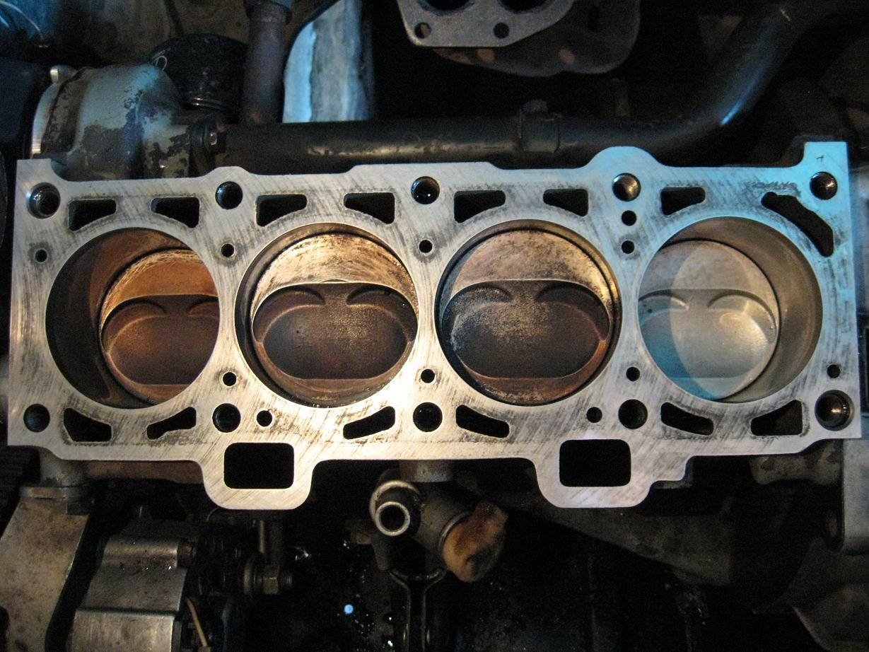

торантино
Pavel^99 писал(а):
вылизано всё было как у кота причиндалы
Я вроде то же блок очистил и ГБЦ ,не помогло.

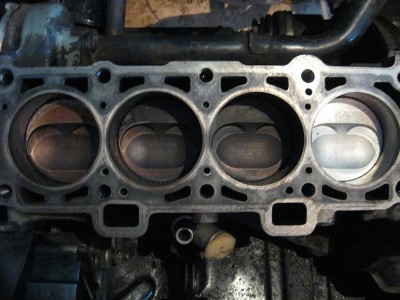

Описание: Блок до шлифовки. 4й отмыт ОЖ.
Размер файла: 182.3 KB
Просмотрено: 263 раз(а)

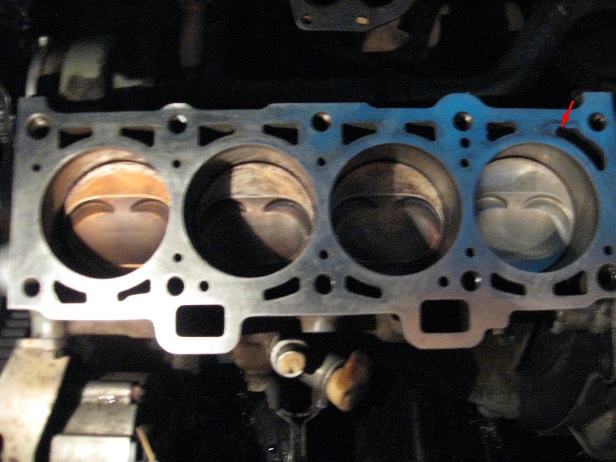

Описание: Это финишная. Стрелка показывает где я подточил напильником,до полного совпадения отверстия на прокладке и блоке.

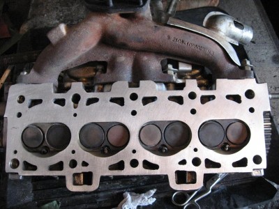

Описание: Головка после шлифовки. До неё фото не сделал,забыл.

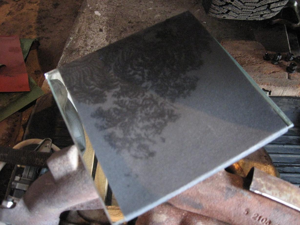

Описание: Это собственно инструмент. Зеркало,водостойкая шкурка и ещё ведро с водой.

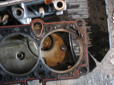

Описание: Прогоревшая прокладка,как раз напротив того отверстия которрое не совпадало на половину.
