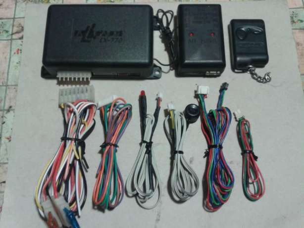

Цитата:Автосигнализация ALLIGATOR LX-770 полностью рабочая,с слаботочным выходом на замки.В комплекте все жгуты проводов,двухзонный датчик удара,светодиод,информация по подключению Брелка НЕТ
Есть смысл покупать?
Надо открывать с пульта (которого нет) актуратор автомолиьный минимум 1. Лучше от 1 до 6.
Брелок покупать отдельно такой же б/у ?

В ней нет управления замками дверей?
serge-singer
Сообщения: 2019
Авто: 1) 2107 и сига Alligator NS-205, 2) 21099 и сига Alligator S-800RS, 3)Оpel Omega В 2001г.в. рестайл и сига Alligator S-875RS
