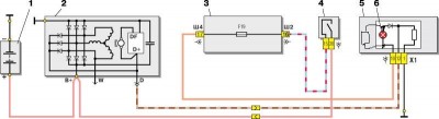

Но когда утром на морозе пускаешь мотор, загорается лампа заряда аккумулятора, газанул чуть за 1500 и заряд пошел и так всегда как зима все сразу после пуска заряда нет, чуть газанешь за 1500 заряд пошел, летом этого косяка нет.
Надо увеличить ток первоначального возбуждения. Сделать это можно путем замены сигнальной лампы в приборке с 1,5Вт на 2,0Вт. Либо подпаять параллельно лампе резистор Ом на 50-75 (можно экспериментально подобрать).
В подкапотном можно же тоже поставить доп.резистор как я понял между d+(куда включена КЛ) и плюсом РН кинуть проводок разорвать его и в разрыв впаять резистор.
Kogor
Плюс возбуждения с приборки отключается с зажиганием. А твой вариант получится постоянно включенным на плюс. Плохая идея.
Bosoi
Не понял, я поворачиваю ключ загорается лампа заряда аккумулятора, есть плюс на клемме D+ генератора, завожу двигатель лампа должна гаснуть плюса нет, цепь D+_ доп.резистор_ +РН не должна быть постоянно быть включена на плюс.
Я может не так объяснил, короче резистор ставится между +З.З и +РН, я как понял плюс З.З это и есть D+ если речь идет о возбуждение генератора.

Kogor
Может я что не понял.
Нет. Плюс при включении зажигания на D+ есть всегда. Просто прекращается ток в цепи лампы из за того,что на D+ "встречаются" два плюса: один с ЗЗ, другой с доп. диодов в подкове.
Резистор надо допаять как на схеме.

Bosoi
Ты параллельно, последовательно - разумеешь?
facepalm А-а-а! Вот же тебе схемку правильную нарисовали.

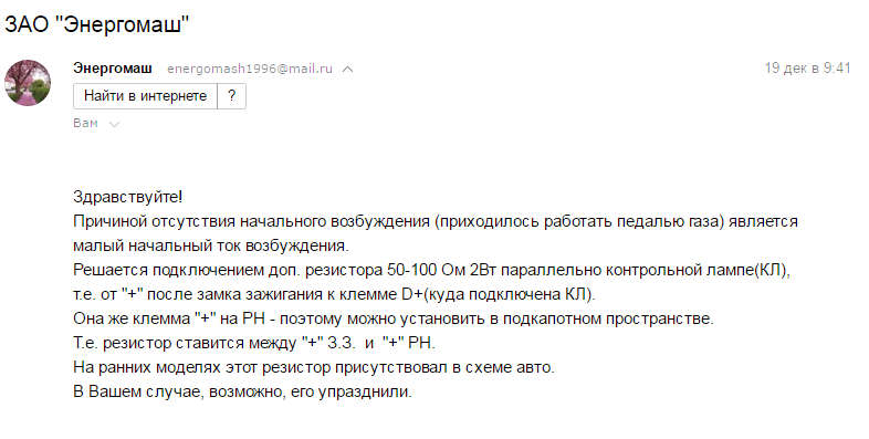

Bosoi
Писал на емайл производителю трехуровника по поводу отсутствия заряда по причине мало тока возбуждения.
Они отписались что паять паралельно лампе но можно ставить и в подкапотном.
В подкапотном резистор паяют между + з.з и +рн.

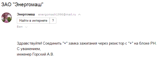

Мне оно не надо, я этого делать конечно не буду.
Я хочу разобрать вопрос по существу.
Ты вот тоже не поймешь и я не могу, тем более должен признать что я не силен в автомобильной электрики, но если я вижу что делать я сделаю.
Вот ответы на мои вопросы с Энергомаша, днем ранее и сегодняшний, смотри скриншот.
Как быть то, где плюс то брать?

Bosoi
Я что по твоему каждый день туда лазаю, вот возник вопрос хочу чтоб подсказали и никто не скажет толком где брать плюс если делать по той схеме которую предлагает производитель РН.
В каком положение ключа в замке зажигания подается плюс на клемму D+ на линии к которой сидит КЛ.

Kogor
Та схема, что я рисовал, как раз соответствует рекомендации производителя. Как раз + после ЗЗ и на D. И никаких соплей.
Bosoi
Kogor писал(а):
Я сегодня так и написал на Энергомаш, посмотрим что завтра ответят.
Но по твоей схеме плюс берется до лампы и через резистор сразу за ней перед диодом и ни каких соплей.
По схеме Энергомаша плюс надо взять как я понял до лампы, то есть сразу после замка ключ в первом положение и через резистор кинуть на + блока РН, минуя диод в схеме.
Я как понимаю когда генератор возбуждается, диод закрывает линию от обратного плюса на замок, лампа гаснет то есть лампа терят землю и если я по схеме Энергомаша кину провод на +РН, то как же без диода то быть.
