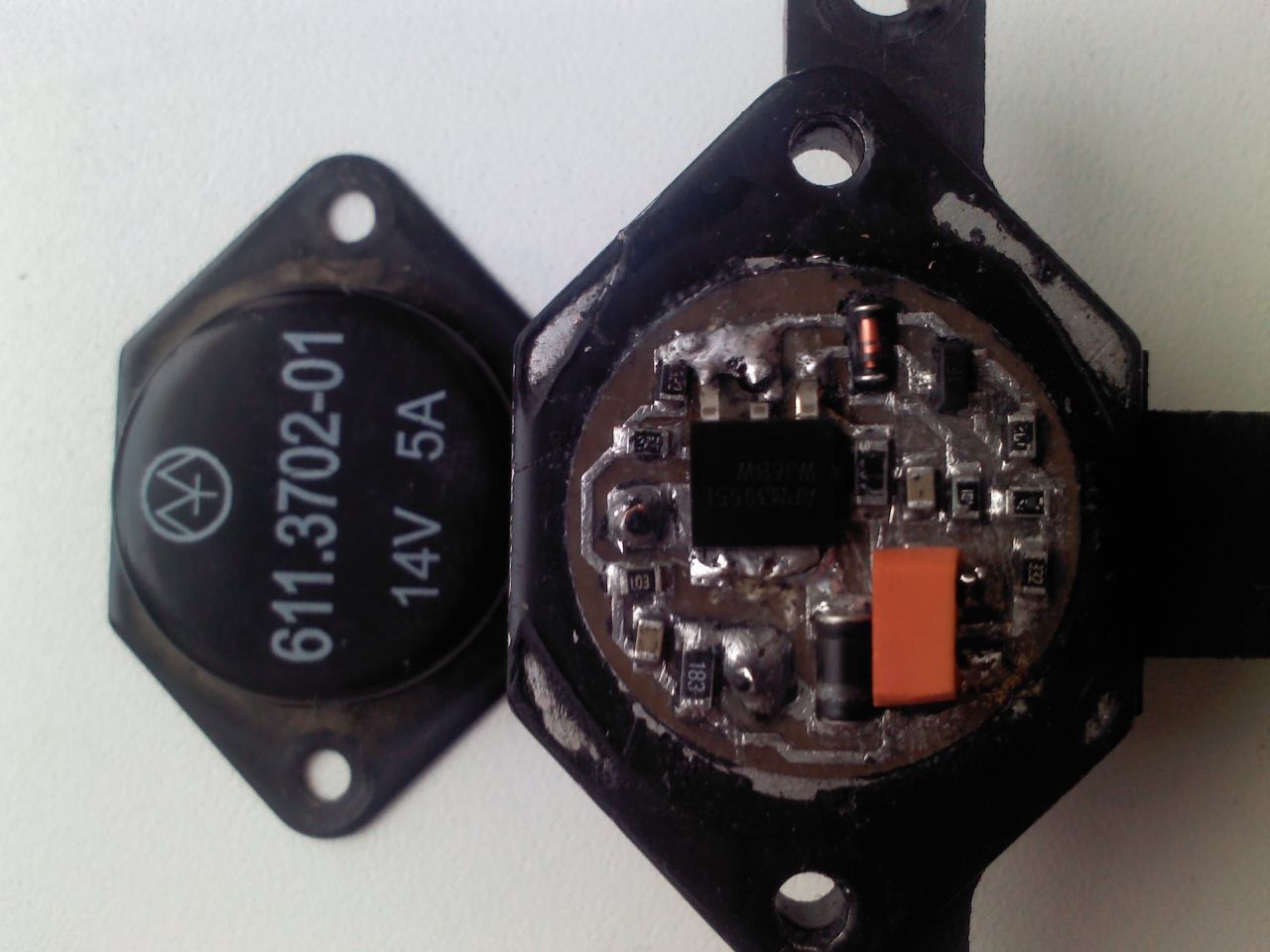

Сёни, ради приколу, попробовал заменить свой штатный РН (блин, забыл списать иденты, какой-то К 12ХХхх) на модернизированного зверя от Энергомаша... Про то, чего я в него напхал - см. в постах выше.
Расстроил меня Энергомаш своей "дубовостью"...
После замены опорного стабилитрона и ключевого транзюка случилось то, чего я и ожидал. Т.е. холодная напруга 14,9, с нагревом 14,8. Пусть Вас абсолютные цифры не пугают, уменьшить их легко - заменить опорный стаб, просто у меня в тот момент именно такой попался.
Но, самое хреновое, что с "передаточной функцией" у этого РНа совсем беда. cry
Сильно он "тормозит" при резком увеличении нагрузки, причём, не такой уж и большой, туманки 2х55 ватт.
Имеем: ХХ об. 840-860, включены вентиль печки на 4, обогреватель заднего стекла, дальний свет... остальная нагрузка не в счёт, ибо несерьёзная. Напруга при этом 14,7. Включаю туманки... Напруга "проседает" до 13,9, а потом, достаточно медленно возвращается к 14,6-14,7. Не есть гуд! lol1 "Дельта" получается 0,8 вольта, почти 1 вольт!
При выключении туманок "обратного" скачка нет.
Ставлю назад "родной" РН... Мотор горячий, напруга 13,7. Включаю всё выше перечисленное (кроме туманок), так же на ХХ - напруга 13,6. Включаю туманки - просадка до 13,5 с быстрым возвратом до 13,6. "Дельта" - 0,1 вольта, вполне приемлемо.
Вывод:
1. Родному РНу не помешает поднять напругу для работы с КА/КАшкой, где-нить на 0,8-0,9 вольт.
2. Энергомашу нуна найти другой стабилитрон, чтобы чутка, вольта на 0,4, снизить напругу.
3. "Поработать" с "кишками" Энергомаша, чтоб был менее "тормозной".
Ниже картинка доработанного "Энергомаша".
На фотке: "оранжевая хрень" - обточенный напильником КС182А; чёрная 3-х ногая хрень - ключевой транзюк, полевик АМР3055L из "покойной" сетевой карты какого-то компа (не критично, аналогов - море, даже с лучшими характеристиками).
Схему электрическую принципиальную плюхну позже, если пожелаете...

Маркировка полевика APM3055L. Не путай людей.
Добавлено спустя 9 минут 57 секунд:
Может из за полевика? У меня стоит 611.3702-05 и таких провалов не замечал. Или просто мой НО.
Принято... Smile Drinks or Beer
Кому надо, тот не запутается, к тому же, если к фотке внимательно присмотреться, то его правильную "фамилию", хоть и кверх ногами, но таки можно рассмотреть. supercool

Вот именно. Он из другого места напругу меряет, посему быстрей и точней "отзывается" на изменение нагрузки в сети.
А в моём... есть у меня подозрение на одну из "сереньких хреновин" на фотке... Wink
Надо будет номинальчик выяснить и попробовать раза в два его уменьшить.

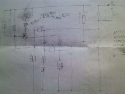

Нашёл таки схему. Художник из меня никакой, а фотограф и того хуже...не обессудьте...
МаксимS, я вот думаю, что "скорости реакции" на резкое увеличение нагрузки ему можно придать уменьшением ёмкости конденсатора, обведённого на схеме красным.
А слегка понизить выходную напругу можно уменьшением резюка, обведённого зелёным.
Как считаешь, я "в ту степь" намылился?

Тот, что у меня щас стоИт меня всем устраивает, а эта возня с Энергомашем - скорее хобби, чем необходимость. К тому же, мои условия ты и сам знаешь, острой необходимости в работах по улучшайзингу я не испытываю. Тут скорее любопытство: "А чо же таки можно "выжать" из РНа С/О?". Smile
