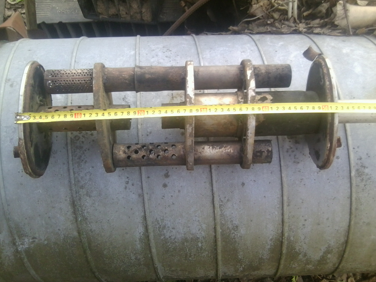

Festival58 писал(а):в глушаке отверстие в 1й части для слива... Может во второй надо тоже?
А на сколько частей разделен штатный глушитель,знаешь?

т808 та не помню, кажись 3 части
Сначала я гонял так, потом вспомнил сколько воды было в старом, и засверлил
Festival58 писал(а): кажись 3 части

в каждом отсеке дырку делать штоле?
Добавлено спустя 6 минут 50 секунд:
солидный на картинке глушак конечно, в кооперативных наверное и половины такого нету
Pavel^99 писал(а):в каждом отсеке дырку делать штоле?
Если полностью от конденсата хочешь избавиться.
Pavel^99 писал(а):солидный на картинке глушак
Потому выше и написал -
"штатный"
Pavel^99 писал(а):в кооперативных наверное и половины такого нету
Скорее всего так.

Ну глушак ого го на фото..
Ну даже 4ре.
В первых 2х или 3х сверлить пожалуй
Festival58 писал(а): глушак ого го на фото..
Ну даже 4ре.
Именно четыре.
Вот фотка родного,который уже лет 30-ть на улице живет.
| 2108 Фото0270.jpg |
376.26 KB |
66 раз(а) |
