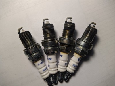

Что со свечами после городского пробега? В масле?
Свечи грязно-белого цвета.
На холодную есть перестук поршней, но он после нагрева до 20 градусов пропадает.
Последний раз редактировалось: TrotylVLZ (04 Декабря 2020 06:37), всего редактировалось 2 раз(а)
алекс спб
Сообщения: 6618
Откуда: Спб
Если перестук есть,значит скоро,через 30-40ккм,застучит на горячую и будет жрать масло
Компрессия масляная поди?15-16?
А фото свечей чето не разобрать
TrotylVLZ
На форуме 6 лет
Сообщения: 119
Откуда: г. Волжский, Волгоградская область.
Авто: ВАЗ-21907 2017 г. в. 1,6 л. 106 л. с.
алекс спб писал(а):Если перестук есть,значит скоро,через 30-40ккм,застучит на горячую и будет жрать масло
С перестуком я уже проехал почти 40 ккм.
Компрессию не мерил. Фото свечей прилагаю.

_NikeL_
Сообщения: 2474
Откуда: Саранск - НиНо
Авто: 217050 106лс 2015 гв 210ткм
Всем привет!
На пробеге примерно после 180 тыс км появился расход масла двс на горячую при дальних поездках, крейсерская скорость 140-150, расход 0,25-0,5 л на 300км. Масло до подорожания лил зик 5-40 (расхода практически не было), после роснефть 5-40 (расход примерно там вроде и усилился).
Также обнаружил ряд моментов где уходит масло:
- датчик давления масла (заменено), расход остался.
- вроде сальник КВ, который со стороны кпп (не заменено, не проверено).
- при прогазовке на хх показалось чуть-чуть дымит. Надо чтобы на ходу сзади кто-то смотрел, тормозить двигателем и потом налить на газ (в планах проверить). Если дыманёт значит маслосъёмные колпачки?
Компрессию замерить.
Раскоксовку замерить.
Можно попробовать залить погуще масло например 5-50 или 10-60.
Жду ваших комментариев, давайте обсуждать.

_NikeL_ писал(а):Компрессию замерить.
Самое простое пропустил.
Свечи то выверни, глянь на них.

фотосессия завершена))
гуглдиск
Яндекс диск
В 4м горшке катушка сильно заржавела, сильнее остальных.
В 2м горшке свеча с каким то слоем белого кокса. И на этой же свече внизу пипка сглаженная не как у остальных.
алекс спб
Сообщения: 6618
Откуда: Спб
1 и 2 горшки работают с маслом
Остальные, меньше масла
Бедная смесь, ДК и дмрв, живы?
Добавлено спустя 2 минуты 43 секунды:
Можно оттянуть
Летом 15-20в 40-50
Зимой 10-40
А так, все равно разбирать
Если это канеш не МС колпачки
Или не крутить выше 3т , еще тыщ 50 проездишь
Сообщения: 17266
Про масло соглашусь с предыдущим оратором... только заострю внимание именно на первом цилиндре, имхо, там самая "жопа", не катастрофичная.
Не буду так категоричен, как
алекс спб, но что по мне, так движок вполне себе в норме и ещё побегает. В первом цилиндре, конечно, есть некие проблемы, но они не такие уж "смертельные".
