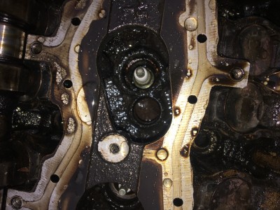

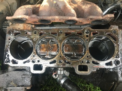

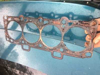

Снял голову. Прилагаю фото прокладки и блока.
Добавлено спустя 1 минуту 15 секунд:
Прокладка?
Вопрос - снимать постель клапанов? Искать заглушку?

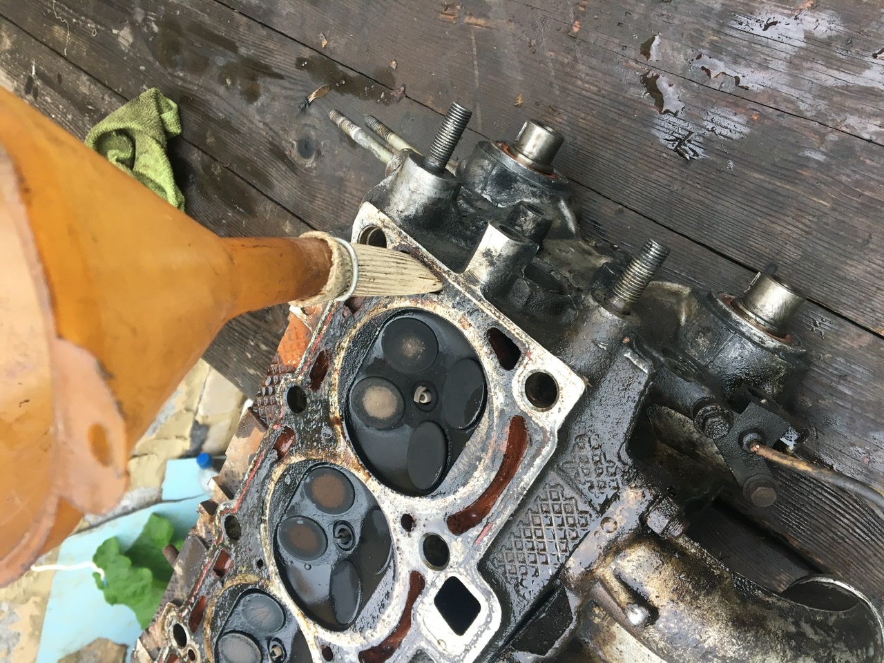

Поставь гбц стоя и заливай воду.откуда потечет?
Также и с блоком
Добавлено спустя 31 секунду:
Точнее вверх клапанами.

Плоскость надо промерить, наскока на блоке, на прокладке кривая.

Нет.Прокладка нормальная,по блоку непонятно.Похоже искать в ГБЦ надо

Заливаю воду в голову, со стороны блока(снизу головы), вытекает сразу в районе отверстий в колодцах шпилек крепления головы. Течёт ручьём. Фото прилагаю.
| 32A5BC95-B71C-4F9D-9057-F71DC0F0ECA2.jpeg |
Течёт оттуда |
357.56 KB |
139 раз(а) |
| 9E908B1F-FCDA-4724-8EAA-AD0EAD16FBC7.jpeg |
Более крупно |
293.69 KB |
133 раз(а) |
| 98D5F89D-D750-4D1E-990B-626B512BE8DB.jpeg |
Заливаю сюда воду |
514.21 KB |
150 раз(а) |

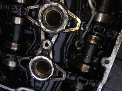

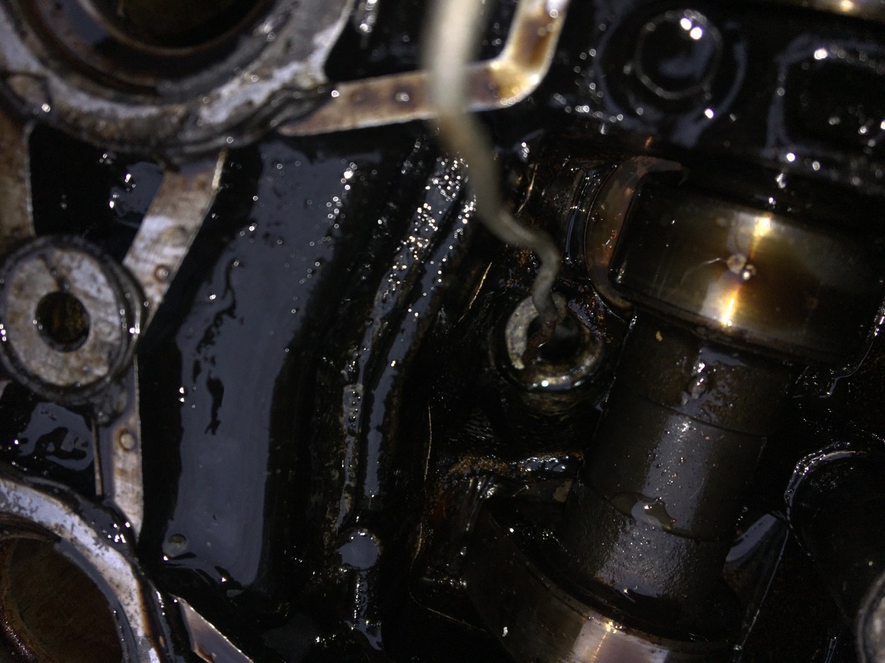

Итог: снял постель, и что бы вы думали? Дырка, с*ка! Дырка! Вместо заглушки. Она так сгнила за зиму? Или её куда-то вымыло? Фото прилагаю. Слева от свечи по идее должна стоять заглушка. А там ДЫРА!
И ещё. Есть ли номер этой заглушки, или название? Как её купить?

Померь штангелем и поищи в автозапчастях
Авось от блока какая заглушка подойдёт
Ну или нарезать резьбу и ввернуть сантех пробку какую
Не забудь после сборки мотор погонять на промывке,масло с тосолом образует клей и ложатся гидрики
Добавлено спустя 2 минуты 21 секунду:
Четоя подозреваю,что заглушка внутри гбц
Потряси гбц

сдаеться мне на первом фото уровень в 1-4 и блоке одинаковый.
по сути нужен кусок резины размером с прокладку, вырубить дырки под болты и прижать его башкой.а после дунуть в сливное очков пять хотя бы. если блок держит, надуть и головку.
имхо поршня в любом случае вынимать. а то вдруг на колене заглушки не выдавило
