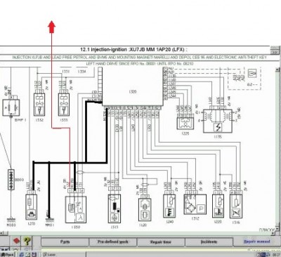

Глянь пожалуста фото.. Там приблизительно схожая схема с моим ЭБУ sagem. Объясни, куда надо лезть. Я и вольтмер тыкал в разъём от ЭБУ на работающем движке, и лампочку.. Показывает 0.02v. Лямбда на схеме отмечена 1350

А покрупней картинку ни как ? И часть которая выше , плюсовой провод на нагреватель ДК куда то вверх уходит Pardon

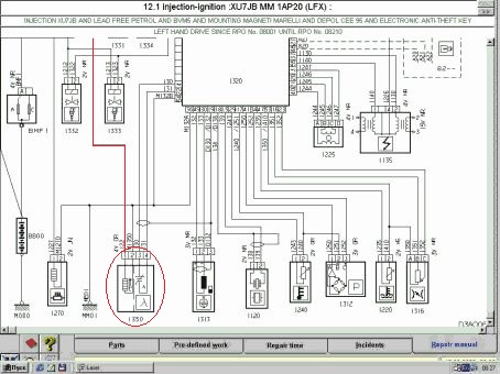

Шас увеличу фото. Надеюсь Завгар поймёт и простит.
http://images.vfl.ru/ii/1544805962/42b4eeaa/24601103.jpg

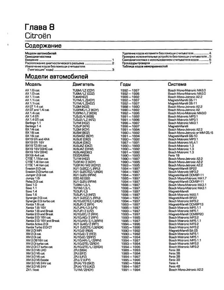

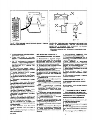

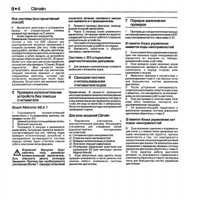

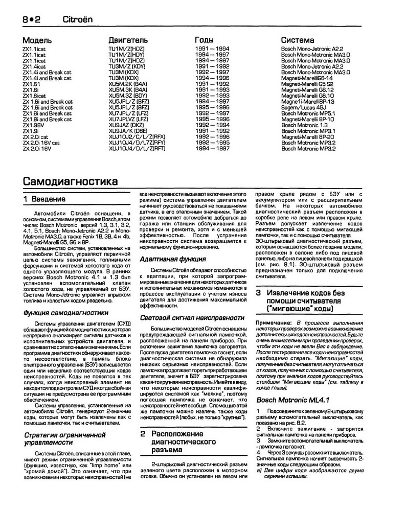

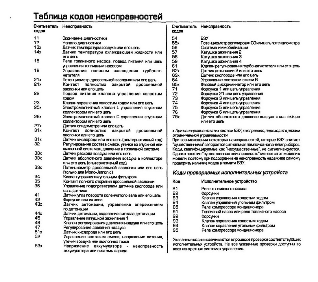

Вот тебе ещё в помощь самодиагностика старых Ситроенов .
В списке посмотри есть ли твоя (двиг , мозги).

Вот жеж незадача... С трёх разных браузеров пытался фотки разглядеть, даже в галерею скачал - но так и не разглядел ничего. Все буквы сливаются в одно месиво Smile
Вобщем, у меня движок XU7JP4, 1.8i, мозги sagem sl-96.

Смотри картинку во вложени - Красным + , чёрным минус , чтобы знать откуда и как приходит + на нагреватель ДК ... нужна верхняя часть схемы .
То есть схема не полная , обычно делится на несколько "листов" , нужен лист с продолжением верхней части схемы .

Пыжик 406 с теми же мозгами http://www.autoprospect.ru/peugeot/406/13-26-6-sistema-upravleniya-dvigatelem-bosch-mp5-1-1.html
Схема увеличивается если чо ... http://www.autoprospect.ru/peugeot/406/images/21-diagram6,1.jpg
Так по этой схеме нагреватель ДК включается релюшкой через отдельный предохранитель .
Может и у тебя тоже есть пред и он банально перегорел Pardon
