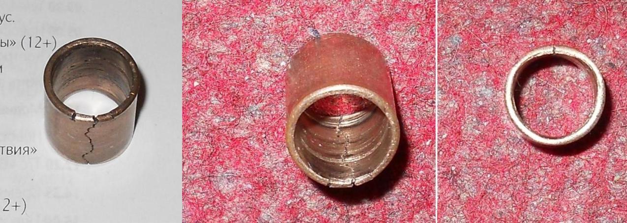

Клемма этого провода давно обломилась. Завтра поеду на СТО менять внешнюю втулку стартера, надо будет попросить обрезать провод со старой клеммой, пропаять и обжать новой клеммой.

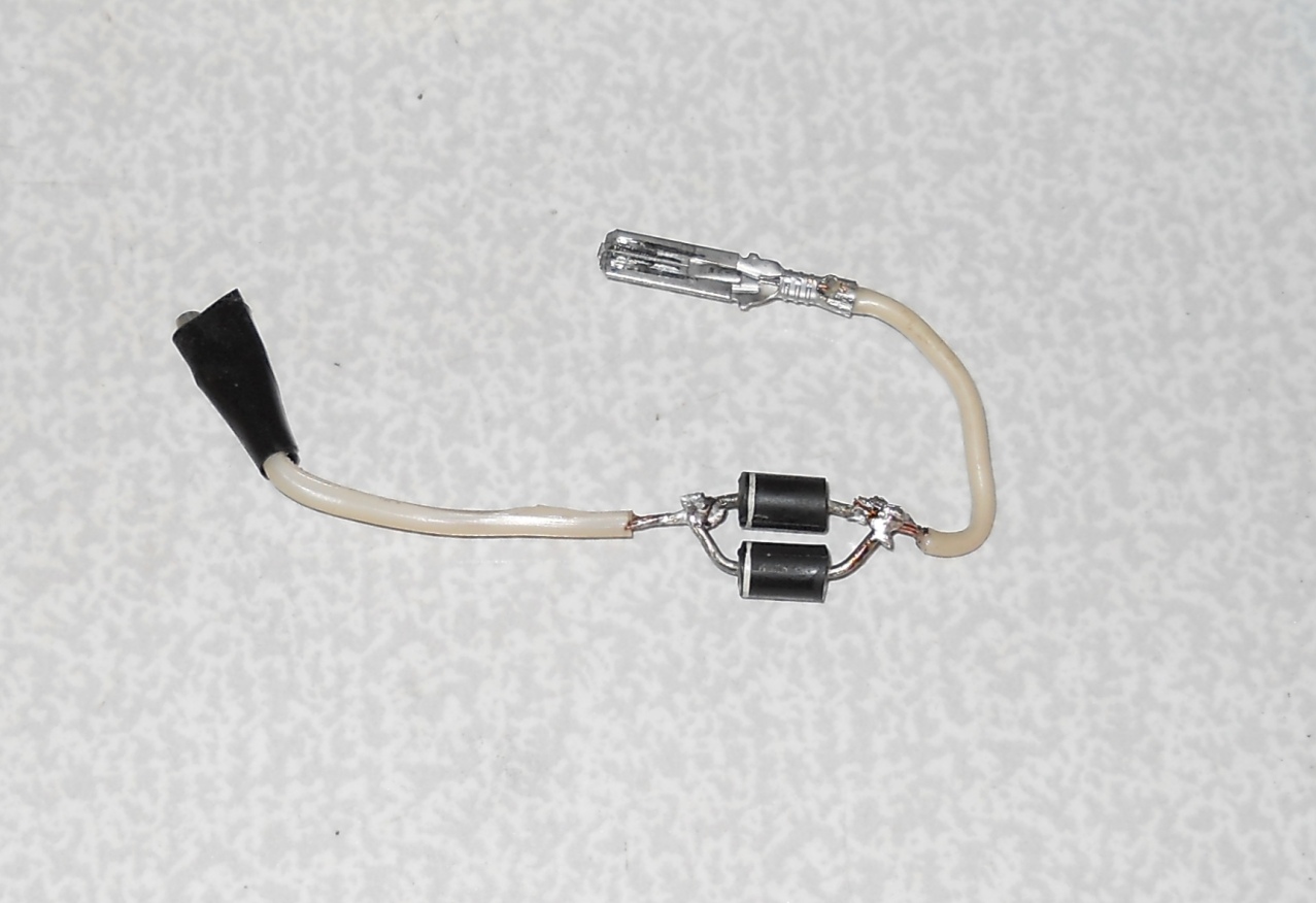

П. С. Вчера и сегодня ездил уже со сдвоенным "понижателем напряжения" (на фото). Разницы почти нет. Думал, где-то - перегрев. Или спаял плохо, или диоды - не той системы. Два раза после часовой работы мотора сразу после выключения проверял температуру - ни места пайки, ни диоды - не горячие, просто тёплые. Гораздо горячее - РН. Итак, на горячем двигателе с ближним светом и первой скоростью печки - 14,6 В, без нагрузки - 14,9. В варианты сверхбыстрой зарядки батареи до сих пор не верю. Как-то бывало несколько раз с прежними батареями - при запуске моим жадным до тока херсонским стартером магнитола не отключалась. Вот это - заряд! А моей новой АКБ - 2 года. Разве что ёмкость уменьшилась...

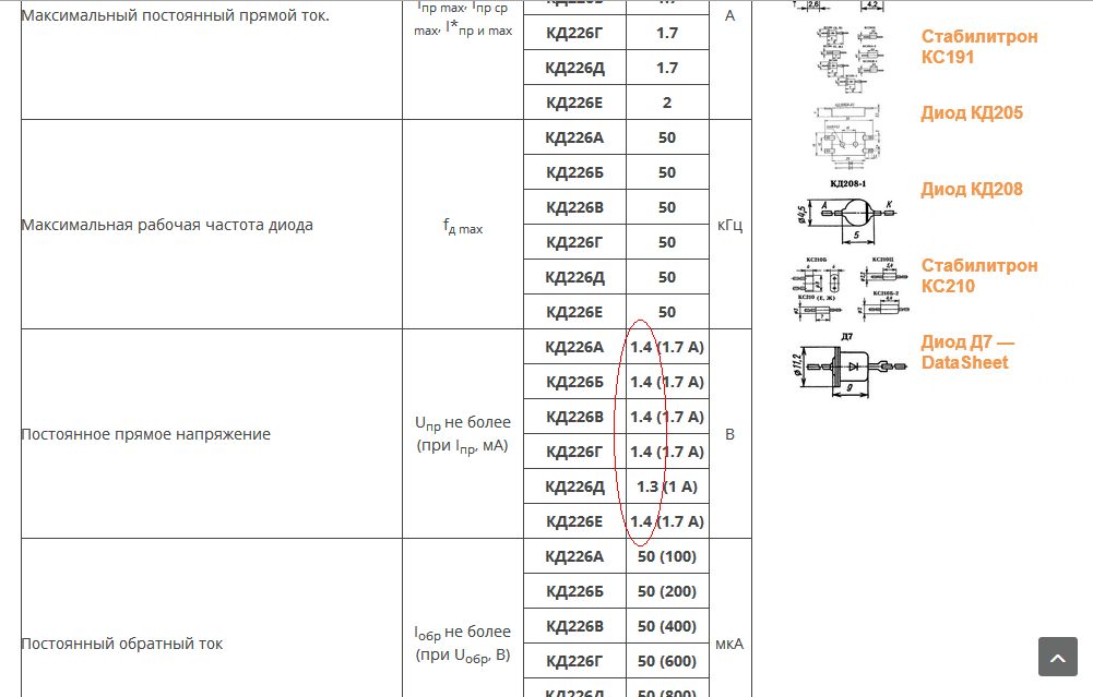

В описании этого диода, падение напряжения 1.4вольт. Что ещё не понятно?
Диоды шоттке народ ставит с падением напряжения 0.8в 0.6в, и этим в меру поднимает зарядку.

Если найти диод проблема,то его с легкостью заменит проволочный резистор
Читал я эксперименты с диодом на генератор, пробовали резистор - он не имеет чёткого ограничения падения напряжения, а нагрузка на том проводе плавает. Диод там хорош тем, что имеет чёткое ограничение падения напряжения.
Ты говоришь про выделенную на скриншоте величину?

d.dmitry
Да.

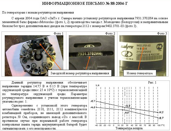

Yurik 999, информационное письмо от Автоваза нормального генератора для кальциевых батарей с графиком допустимых напряжений, при определённых температурах окружающего воздуха прилагаю:
Размер файла: 144.75 KB
Просмотрено: 230 раз(а)
Yurik 999
Я то это знаю.
А вот ты учитываешь что температура в под капотном, особенно в пробках, несколько выше чем температура окружающего воздуха? Wink
п1627кк
Yurik 999 писал(а):
ты учитываешь что температура в под капотном, особюенно в пробках, несколько выше чем температура окружающего воздуха?
Yurik 999, на графмке подкапотное и есть. 100 - это наружная?
P.S. Дополню: у меня по - скромному - сейчас воздух +25, при пуске напряжение 14,5V, в пробках 14,2V, позавчера ездил по трассе - 14,3 - 14, 4V.

Перебрал агрегат, щётки - в порядке. Высокая напруга и меня не устраивает - все банки кипят при 14,9 В. Сегодня заменили мне внешнюю втулку, стартер вращается намного лучше. На фото - старая. Теперь надо хорошо зарядить батарею. Подозреваю, за 2 года недозаряда уменьшилась ёмкость.
Регуляторов с надписью 14,5 В пока не видел. Завтра схожу в иномарочный магазин.
Господа, повышение напряжения диодом, конечно, уже не актуально, появились более техничные решения. Но интересно, как люди решали проблему в начале появления этих тем на форуме. В любом случае, спасибо за все советы, принимаю к сведению.
