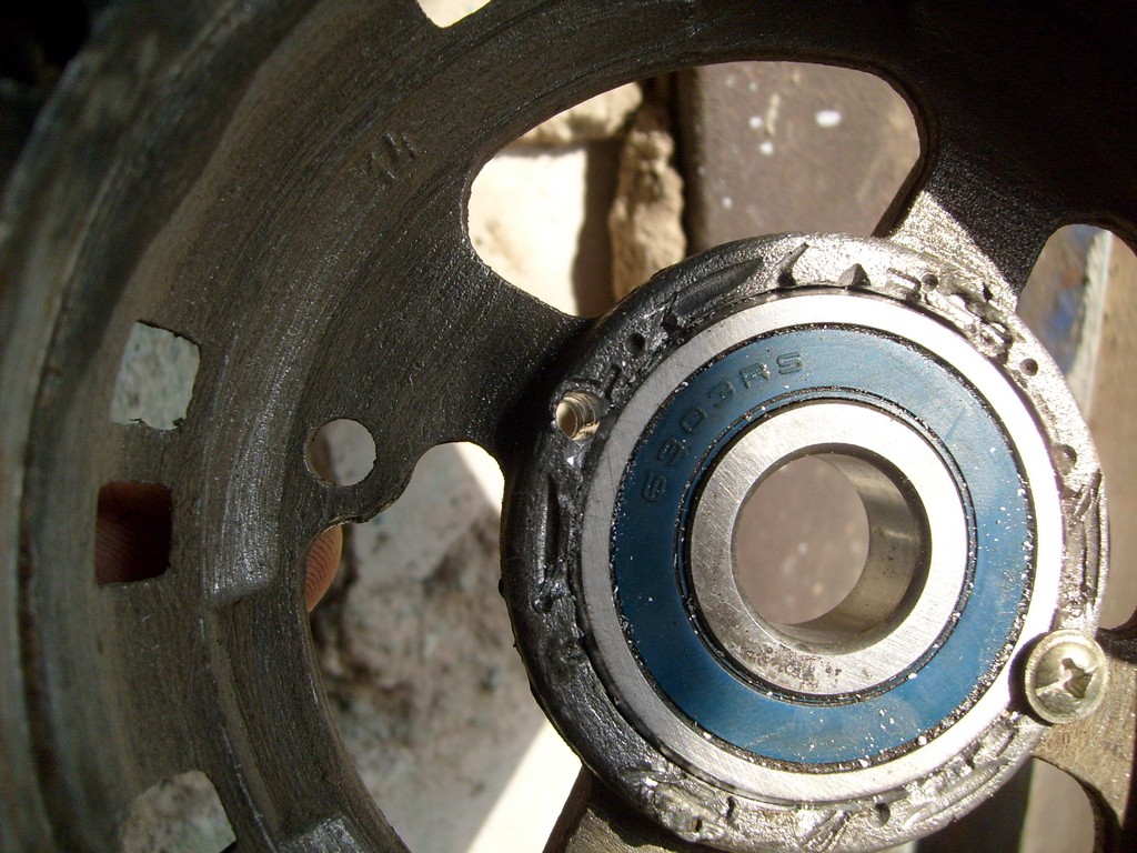

Крышка генератора - если нет новой...
S6300029.jpg |
Отверстия под винт м4, сверлим вплотную к подшипнику, используя старую внешнюю обойму. |

S6300035.jpg |
Сажаем на поксипол. |
219.37 KB |
408 раз(а) |
