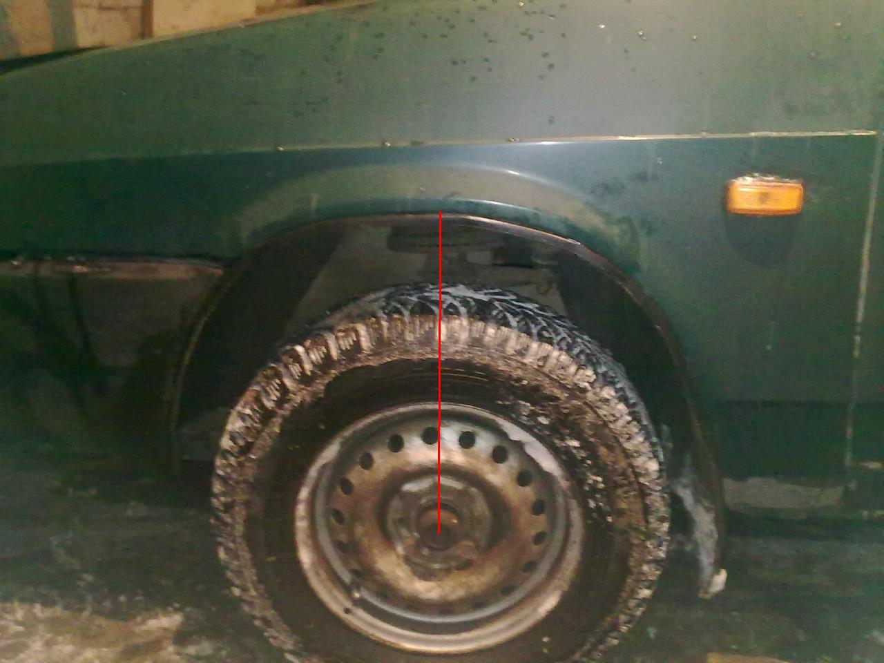

Подскажите, Поставил на перед KYB Premium и прeжины KYB K-Flex..
Перед стал как то высоковат, машина выровнилась конечно, но мне кажется что если бы чуть ниже было бы, то поустойчивее было бы...Замерял расстояние от крыла до центра колеса справа 43 см, а слева 41,5....
Вот не знаю что делать, пружины резать или что???
Подскажите что делать???

Dranik писал(а):AlexandrVM писал(а):Подскажите что делать???
фото давай для начала.
За фотки не ругайте, с телефона и в гараже(освещение не очень) полностью бока машине сфотать не получилось....
Забыл сказать когда собрал одну сторону , и случайно посмотрел в каталоге пружин KYB - обнаружил что пружины 2108-099(1901), а
Мне продаван дал 1904, а они на 10ку идут....Мой затуп конечно, нужно было сразу нести обратно...Магазин в соседнем городе...
По высоте они одинаковые, только новые чуть жесче...Ну и поставил...
А теперь если я сниму их не врятли поменяю, ведь стояли на машине и когда стягивал чуть поцарапал...
Старые ставить, они наверное с самого начала на машине, ржавые и просели по любому...

AlexandrVM
Сообщения: 140
Откуда: Орел_57
Авто: ВАЗ_21053--ВАЗ_21099(Карб.)
Сапоги одинаковые стоковые!!!
Наверное из за пружин...Что теперь с ними только делать, новые брать накладно, а резать, не разу не занимался этим....

AlexandrVM писал(а):Что теперь с ними только делать
снимать и сдавать в магазин
менять на 08е

SUNshineNT писал(а):AlexandrVM писал(а):Замерял расстояние от крыла до центра колеса справа 43 см, а слева 41,5....
машина на ровном месте стояла?
руль прямо?
крылья относительно друг друга тоже идеально прямо?
измерял расстояние как?
Слево понятно, коробка, АКБ, поэтому чуть ниже..
Как мерял отметил на фото....
Магаз в другом городе, машина разобрана-и собрал так....Вот результат
