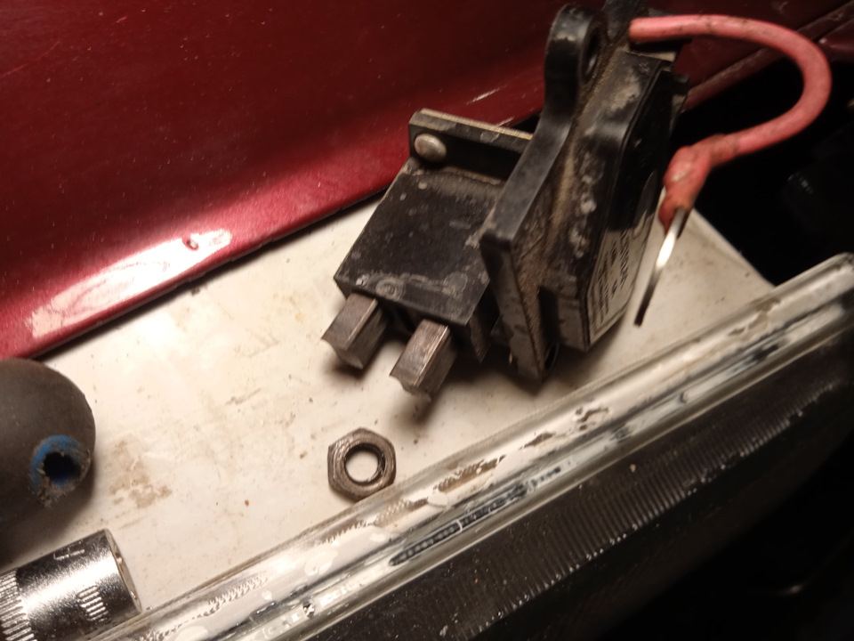

Для начала попробую зачистить контакты, и заменить РН.

По логике, генератор продолжает работать, но выдает только 12,9 вольт.
Мост виноват, или обмотка, надо выяснять... Если мост, замена подковы, если не мост, замена гены...

Вот я и гадаю, менять мост, или сразу на разборку идти, за геной.
Проверил уже. С кольцами все хорошо, щетки немного изношены, но не критично.
И как ты их (кольца) проверил с вердиктом, что всё хорошо?
Мегером "стрелял"?

Что ты имеешь в виду под понятием "щётки"?
Пальцем потрогал.
