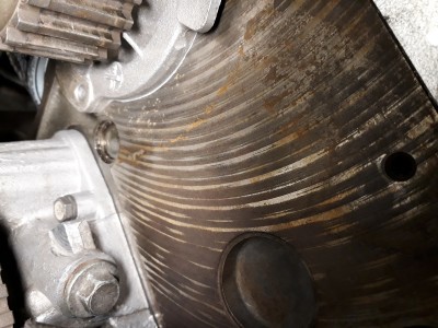

Я в ноябре брал, все бьется: https://www.autodoc.ru/price/657/02M311113A
Только в ноябре я брал за 265 руб., а сейчас... facepalm
Можно Ростековский из FPM-резины https://www.autodoc.ru/man/7081/part/20004
http://rosteco.ru/products/salnik-kolenvala-peredniy-vaz-2108-ROSTECO-Viton-Du-Pont
, у меня такие с 2018 года стоят - ничего не течет...а сальник на маслонасосе на VAGовский менял зря - оказалось, что масло сочилось из заглушки, что рядом с помпой, а я на сальник или прокладку маслонасоса думал... Pardon
Размер файла: 365.51 KB
Просмотрено: 153 раз(а)
Лысик писал(а):
Ты ранее давал номерок сальника валов ВАЗ 02м311113А, сейчас по нему ничего не бьётся у поставщиков, сменился артикул?
Да нет, сальники пока пробиваются но ценник стал недружелюбный - от 600 до 800 р.
Не зря Smile - этот сальник колено пилить не будет.
