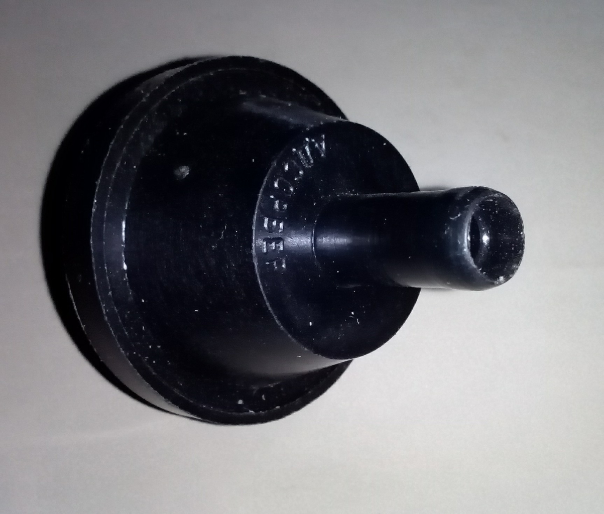

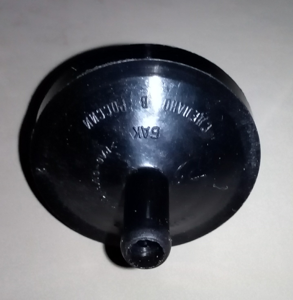

Нашёл 2105-1164060!
Куда как подсоединять, куда и какой колпачёк одевать?
| IMG_20140609_200919-1.png |
813.11 KB |
261 раз(а) |
| IMG_20140609_200824-1.png |
990.66 KB |
262 раз(а) |
Рена писал(а):Куда как подсоединять, куда и какой колпачёк одевать?
Можешь проверить ртом.
В одну сторону дуется с небольшим усилием - это через шланг к сепаратору вместо заглушки (надпись БАК).
В другую совсем легко - сюда колпачок оденешь (надпись АДСОРБЕР)
Колпачок-то нашел?
Он не простой.
Рена
Сообщения: 8190
Колпачок-то нашел?
Он не простой.
Нет, что взамен придумать?
Рена писал(а):что взамен придумать?
Что найдешь.
Нужна шляпка (защита от брызг воды) на этот штуцер,но чтобы под неё в отверстие штуцера воздух проходил.
