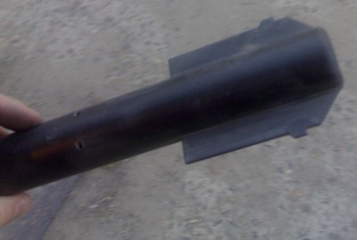

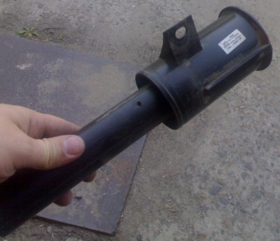

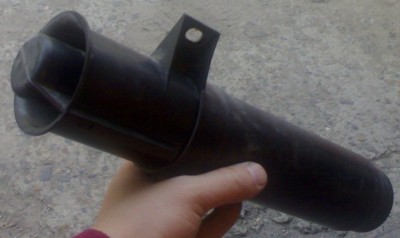

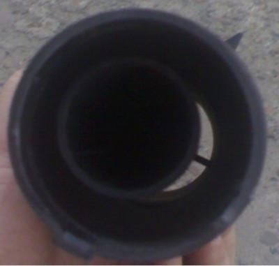

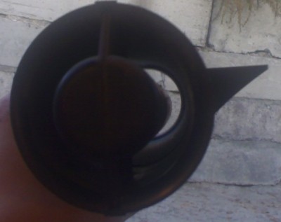

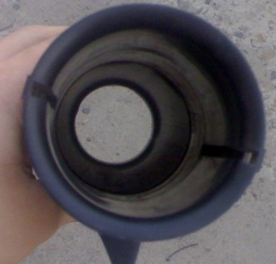

Докладываю. Коль я вчера быстро и удачно починился решил заодно и с этой трубой повозиться.
Итак сняв корпус воздушного фильтра, засовываем руку с рожковым ключем на 10 между двигателем и радиатором, ослабляем гайку которой прикручен воздухозаборник к радиатору и сверху пальчиками ее откручиваем окончательно. Воздухозаборник вынимается в сторону акб, немного мешает шланг вентиляции картера, но просунуть можно.
Воздухозаборник состоит из 3х частей. Толстая трубка, нахлобучка с пазами для втулки и втулка. =) за термины не пинать. Далее смотрим фоты и возвращаемся к чтиву.
Возвращаем заборник на место, не забыв промыть его. Когда еще представится такая возможность =)
Заводимся без сброса адаптации, ни чего особого не заметил. Но и не ездил. Да и ни чего нового не произойдет. Снял клемму, поставил на место. Включил зажигание, все инициализировалось, плавно жмем педаль газа до отказа и отпускаем несколько раз что бы мозк узнал в каких пределах рабочий ход педали и выключаем зажигание. Включаем слышим бензонасос, пуск. Дал двигателю поработать несколько минут на хх, пока настраивал майфун и выставлял время на приборке. Давай газовать, единственное что заметилось сразу это то что дольше спадают обороты!
Сегодня ехал и обнаружил резкий пинок под ззад после 3тыс оборотов, а так вроде едет бодрее... но нужно проводить испытания на стенде, жопомер имеет офигенную погрешность.
Описание: Во так выглядит зверь в профиль

Описание: Фас

Описание: Вид сзади.

Описание: Отделяем основную толстую трубку.

Описание: Вынимаем из нахлобучки втулку

Описание: Насаживаем нахлобучку на основную трубку и получаем вот такой вот заборник.

В общем мне показалось что площадь отверстия на которое надевается резиновый переходник не больше площади кольца основной части заборника. Но вот что то мне кажется что скорость потока вблизи стенок будет меньше чем в середине этого кольца. Возможно эта втулка или как ее там сделана для того что бы скорость потока было более менее равномерной. Тем более втулка заканчивается чуток раньше чем основная трубка. Вот только зачем все это нужно, может слишком быстрый поток быстрее изнашивает фильтр в одном месте? тогда почему у приоры нет такой балды?
