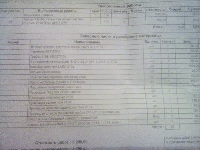

вот что в прошлый раз делали

Сообщения: 47399
avtovaz писал(а):вот что в прошлый раз делали
Ремонт ГБЦ за 1200 руб.?
Таких цен не бывает!
Сообщения: 24318
Откуда: Лазаревское
Ну судя по списку запчастей, направляющие на впуске сменили, и клапана. Хотя там в списке и прокладка поддона 2101 записана, не знаю, верить вообще можно тому что там написано? Перечня работ нет толком, за весь ремонт ГБЦ 1500р - этого явно недостаточно чтоб всё качественно сделать. Засыпать новые запчасти - это ещё сойдёт, ну так вот и результат...
В любом случае ,гадать сейчас смысла нет, нужно либо забить и ездить, ибо проблем как таковых ты ж не ощущаешь, как я понял? Или же вскрывать, дефектовать, решать по итогам что делать дальше.
Даже не 1500, а 1200 за ремонт ГБЦ...
Сообщения: 47399
х123ас писал(а):судя по списку запчастей, направляющие на впуске сменили
А судя по тому,что там два комплекта по 4 штуки,то их же и на выпуск забили.
Сообщения: 24318
Откуда: Лазаревское
пропустил этот момент...
