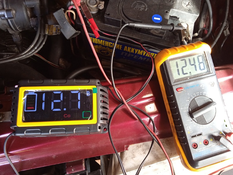

Отметил 25-летие моей машины. Купил ей в подарок такую коробочку:
Автоматическая, сама определяет уровень заряда АКБ, выставляет ток и напряжение, указывает примерное время заряда. Только почему-то есть разница между тем напряжением, которое показывает ЗУ, и которое показывает мультиметр.
Кто-то из них врёт. supercool
Кому больше доверяешь? Wink
Если мультиметру, то вскрывай ЗУ, там в "кишках" наверняка подстроечный резюк найдётся.
Pavel^99
Garik36 писал(а):
Только почему-то есть разница между тем напряжением.
яп на твоём месте сходил в какую-нибудь мастерскую по ремонту электроники поблизости и попросил бы их вынести вердикт

pst
Это так нынче импортозамещение зовётся. supercool
Зы... Глянул тут внимательней на фотку, выложенную Garik36ом
тут... слегка припух... То ли я не в той бурсе учился, то ли Китайцы какое-то ноу-хау изобрели (за ними, кстати, не "заржавеет"). Увидел USB разъём и проводочки от этого "чуда" к аккуму с пи.дий волос толщиной...
И Вы хотите сказать, что при 14,хх Вольтах и 6-ти Амперах эта "камарилья" будет исправно работать? wwow
Куда пойти учиться, чтоб сей факт одуплить? Pardon
Что просадка в 200 мв - мультик врёт... Very Happy
Пардон, погорячился... Присмотрелся, и таки ещё на зарядку не установлено, а просто типа замер батарейки двумя приблудами, и кто-то таки врёт... Pardon

Garik36
Увидел USB разъём
Где? wwow
У ЗУ-75А1 такие же проводки, и ничего, заряжало.
Да, стало интересно, что оно покажет. Показало lol1
Garik36 писал(а):
Где?
Слева, металлического цвета... Щас ещё больше глазья разул и понял, что это не USB-разъём, а просто какая-то железяка. lol1
