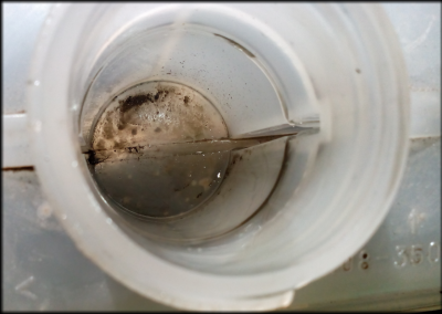

Рена писал(а):Тормозуха чёрная слилась и не пойму откуда в бачке мусор собирается...
поэтому и тормозуха чёрная что жрёт резину и мусор от сюда же.

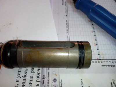

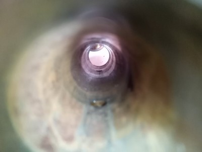

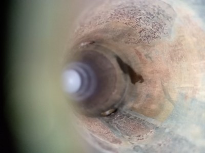

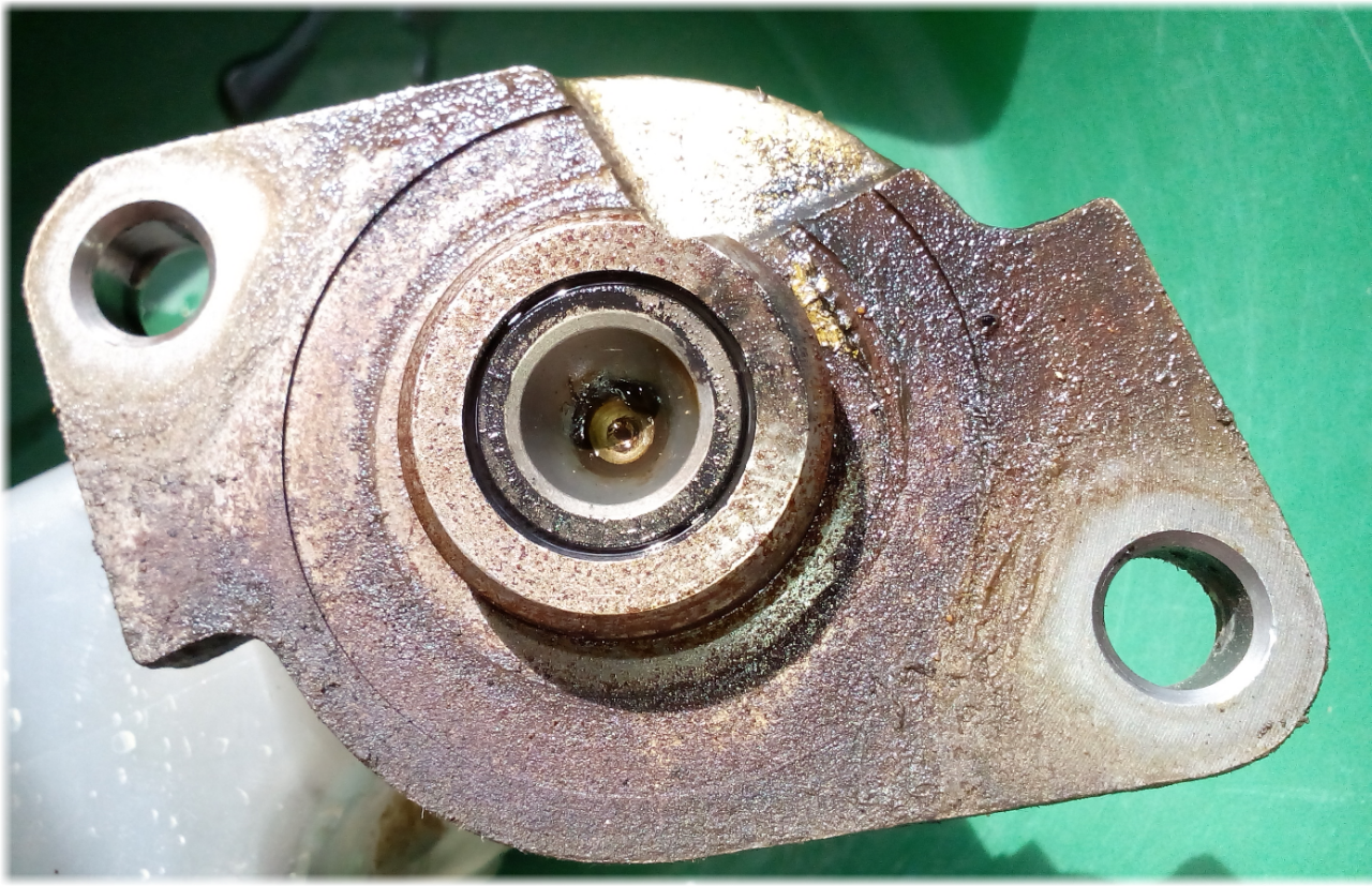

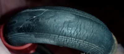

Рена
Сообщения: 8193
Разобрал ГТЦ, правда после снятия промыл водой чтоб не пачкать тормозухой всё вподряд.
За неделю всё проржавело
| IMG_20150429_092742.jpg |
224.42 KB |
224 раз(а) |
| IMG_20150429_092819.jpg |
201.02 KB |
228 раз(а) |
| IMG_20150429_092947.jpg |
286.64 KB |
227 раз(а) |
брат шумы
Сообщения: 4068
Рена писал(а):Разобрал ГТЦ, правда после снятия промыл водой чтоб не пачкать тормозухой всё вподряд.
вот тебе делать нечего
