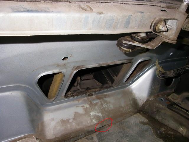

Размер файла: 89.71 KB
Просмотрено: 120 раз(а)
All Exx64 писал(а):
Не может - в салон только для воздуха отверстия, а радитор ниже лежит
Да я вот тоже так думаю... Так уж спросил, для успокоения что ли...
Тогда куды ж он, падла, деётся то? facepalm
В коробе печки что-ли где копится и пока не перельёт через край потёков не увижу?
Добавлено спустя 11 минут 40 секунд:
Хотя...All Exx64, посмотрел внимательней на твою картинку и подумал, что вот через щель, обведённую красным, запросто может и в салон потечь. Pardon
Размер файла: 42.32 KB
Просмотрено: 112 раз(а)
All Exx64
А у тебя что - радиатор в воздухе висит и с него прямо на этот шов?
Размер файла: 89.14 KB
Просмотрено: 124 раз(а)
может ли ОЖ в случае течи печного радика где-нить там скапливаться так, чтоб при включении вентиля печки на прогретом моторе в салоне начинало вонять нагретым Тосолом?
Может. ОЖ ведь испаряется и, соответственно, пахнет.
Однако вот это:
едешь себе спокойненько по трассе км. эдак 90 в час, газульку отпускаешь но ни сцепу не жмёшь, ни нейтраль не включаешь, тормозишься двигателем короче. Вот в этот момент может "пахнУть" конкретно.
100% признак слегка дырявой прокладки. Происходит выброс воздуха из бачка который затем втягивается печкой. Само собой течь радика оно не исключает и в некоторой степени даже ей (течи) способствует.
P.S. Из корпуса печки ОЖ в салон попасть не может в принципе, только в виде паров и запаха Smile. А ручьи будут исключительно снаружи по моторному щиту. В особо тяжёлых случаях - заливает рейку.
