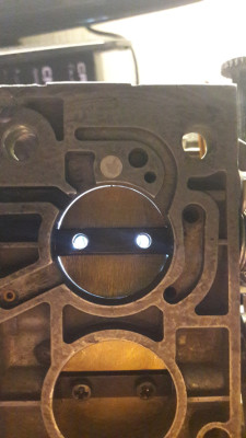

Спутник-93
На форуме 3 года
Сообщения: 186
Авто: 21099(1.5 карбюратор)Выс.панель.ЧЯ 2115.
Сообщения: 47919
Спутник-93 писал(а):рем. набор из Дмитровграда
Подвальный кооператив.

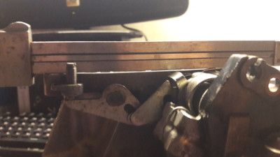

Спутник-93 писал(а):Она смещается при открытии.Есть ступенька.Что можно сделать?
Подогнуть кронштейн возвратной пружины.
Спутник-93
На форуме 3 года
Сообщения: 186
Наждачкой пройтись по ребру заслонкт есть смысл?Кронштейн возвратной пружины.
Блин не пойму какой.
Сообщения: 27577
Спутник-93 писал(а):Кронштейн возвратной пружины. Блин не пойму какой.
Которая возвращает заслонку (трос газа) в исходное положение... Подгибать влево (вправо), то есть, в сторону, противоположную смещению заслонки, пока не перестанет смещаться... Как-то так...
Я так понял, что карб снят, потому ты и не вкурил, что за пружина...???
Спутник-93
На форуме 3 года
Сообщения: 186
[quote="Спутник-93"]
kazak1102 писал(а):Спутник-93 писал(а):Кронштейн возвратной пружины. Блин не пойму какой.
ААА, который на щитке крепиться!
Последний раз редактировалось: Спутник-93 (13 Октября 2024 22:24), всего редактировалось 1 раз
Сообщения: 27577
Спутник-93 писал(а):ААА, который на щитке крепиться!
Ну да...
Спутник-93
На форуме 3 года
Сообщения: 186
Сообщения: 27577
Спутник-93 писал(а):Скажите честно карб всё?
Как по мне, то ДА... ДЗ-1 кирдык, остальное уже не важно...
Nobius
На форуме 3 года
Сообщения: 389
Авто: 21083 /карб /8кл

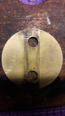

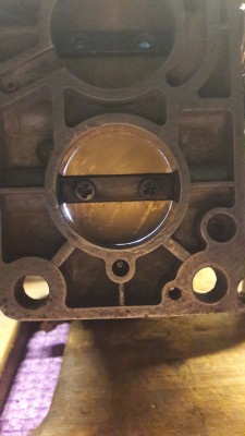

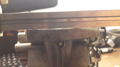

Небольшое искривление подошвы - не страшно. Выпраляется даже бОльшее искривление.
ДЗ-2 углом упирается в стенку только по причине ее погнутости. Именно этого места.
ДЗ-1 Ты ее открутил, вот она и стоит непонятно как. Щель регулируется ограничительным винтом и положением заслонки ДО ЗАВОРАЧИВАНИЯ ВИНТОВ.
п.с на ДЗ-1 и ДЗ-2 обязаны быть щели. Даже в мурзилке написано.
На рабочем карбе щели в ДЗ меньше. Там стенки покрыты сажей. Ты помыл карб, щели увеличились...
Спутник-93
На форуме 3 года
Сообщения: 186

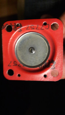

Там еще и втулки осей изношены.А ДЗ-1 без винтов потому что откручивал найти ее положение.Она Без них плотно сидит.В любом случае зазор там большой.Надеюсь хватит винта качества компенсировать.Еще обнаружил что клапан экономайзера пропускает.Капля в 10 сек примерно или больше.
Nobius писал(а):Щель регулируется ограничительным винтом
Ты имеешь ввиду винт количества.
Сообщения: 27577
Nobius писал(а):п.с на ДЗ-1 и ДЗ-2 обязаны быть щели.
Контролируемые... А здесь...??? Увы...
Сообщения: 47919
Спутник-93 писал(а):клапан экономайзера пропускает.Капля в 10 сек примерно или больше.
Где каплю увидел?
Спутник-93
На форуме 3 года
Сообщения: 186
т808 писал(а):Спутник-93 писал(а):клапан экономайзера пропускает.Капля в 10 сек примерно или больше.
Где каплю увидел?
Я менял диафрагмы в том числе и диафрагму экономайзера.В итоге обнаружил что она течет.Хотя винты были затянуты, диафрагма целая.Я снял все это дело высушил, вытер.Наполнил поплавковую камеру и начал наблюдать.Так вот при снятой диафрагме с клапана экономайзера все равно сочиться топливо, как писал примерно капля в 10 сек.Я аккуратно по нажимал, покрутил его мусора и ржавчины там нет.Светлов говорил что это допускается.Почему диафрагма не держит вот хороший вопрос.
Сообщения: 47919
Спутник-93 писал(а):Почему диафрагма не держит
Это не диафрагма не держит,а клапан экономайзера не совсем герметичен.
Спутник-93 писал(а):Светлов говорил что это допускается.
Вполне допускается.
