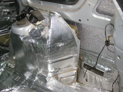

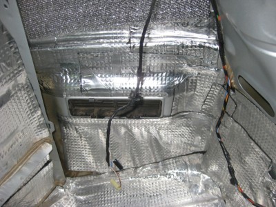

Gloom
Chip 'n Dale типо)))
Сообщения: 22716
лень ужимать
priora_yniversal_1[1].JPG |
426.05 KB |
578 раз(а) |
![priora_yniversal_1[1].JPG](files/thumbs/t_priora_yniversal_11_210.jpg)
priora_yniversal_7[1].JPG |
477.15 KB |
489 раз(а) |
![priora_yniversal_7[1].JPG](files/thumbs/t_priora_yniversal_71_125.jpg)
priora_yniversal_9[1].JPG |
454.38 KB |
403 раз(а) |
![priora_yniversal_9[1].JPG](files/thumbs/t_priora_yniversal_91_891.jpg)
Последний раз редактировалось: Gloom (07 Декабря 2011 23:47), всего редактировалось 1 раз

Gloom
Спасибо за фото. Но лучше бы ужать
Gloom
Сообщения: 22716
уговорил

Gloom
Спасибо.
Нашел только с помощью фото.
Под обшивкой, прижатый откидным клапаном полика и резиновым ковриком он в принципе не может выполнять свои функции. Если только свою нишу вентилировать...
Придется вырезать отверстие в боковине обшивки.
