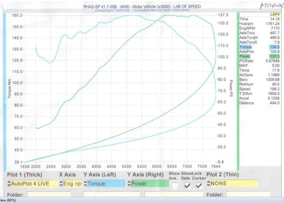

Вот нашел с того же стенда
Цитата:84 на 75.6 обьем 1680кубов 16клапанный,доработка ГБЦ,распредвалы 10.3
система питания распределенный впрыс,впускной коллектор А-группа
система управления двигателем Корвет 10.34
выхлоп паук 4-2-1 на компектующих Симонс д 63мм
трансмиссия 6-ступенчатая с блокировкой 18ряд главная пара 4.3
И еще сегодня будет график
Цитата:мотор 75.6/121/82.4, гбц запил, валы стольник 9.25/290, ресивер лада спорт, выпуск 4-2-1 целиком 51
валы по перекрытиям порядка 3.2/2.4
У него в итоге 140 сил и момент смешной формы )))
| Буфер обмена03.jpg |
71.89 KB |
364 раз(а) |
