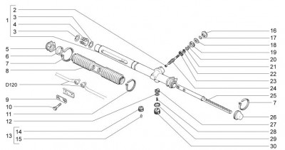

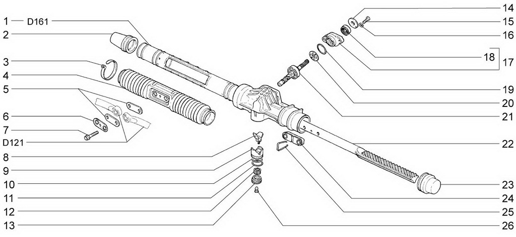

Vezuchyi
Судя по каталогу автоваза
до января 2001 ставили рейку от 2108
с января 2001 ставили рейку 2110 с косым зубом.
Они внешне различаются картерами
вот фото для наглядности
| -ГУР_новый размер.JPG |
2110 |
108.09 KB |
931 раз(а) |
| .JPG |
2108 |
48.96 KB |
794 раз(а) |

Спасибо!
Очень помог, у меня стоит нового образца. Поеду на выходных куплю и на конец уже поменяю, а то сил нет уже слушать это бряканье. Осталось найти приличную станцию где на самом деле помогут, а не тупо вытянут деньги.
