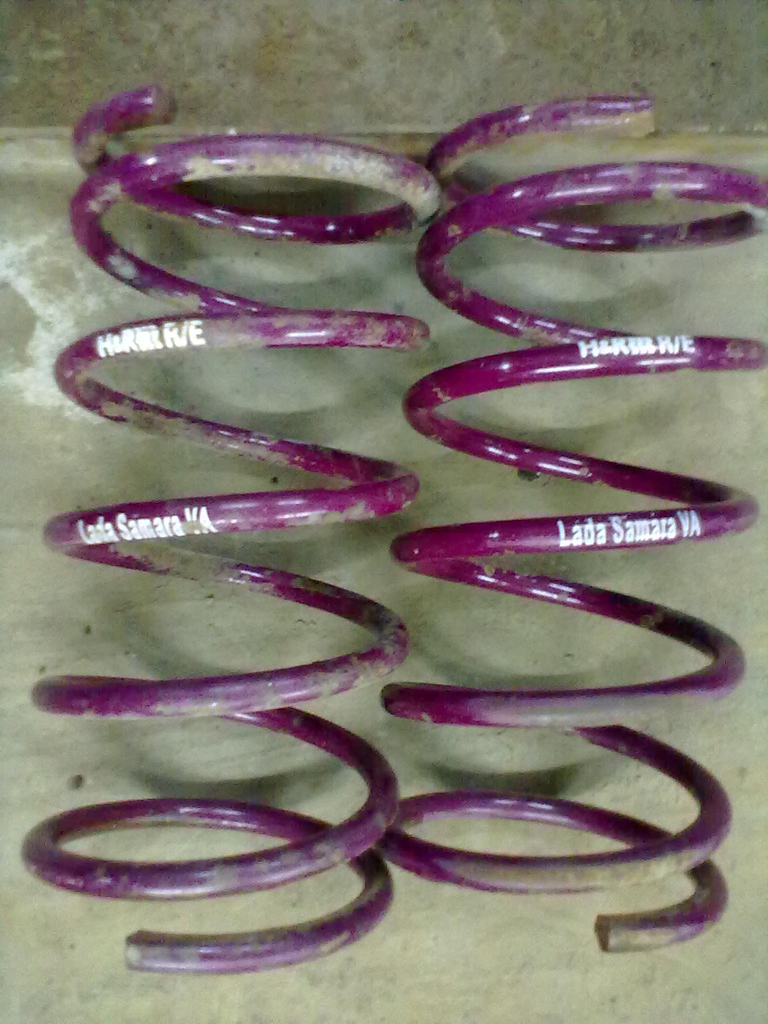

Забрал я тут передние стойки в сборе с пружинами...
Мне то больше нужны были пружины, но решил проверить и что за стойки в корпуса завернуты.
Назрел вопрос. У кого были такие пружины? Какое занижение и жесткость? Из поиска узнал, что высота -40, и то это неточно, больше нет инфы.
Ну и про стойки. Поиском выяснил, что это B6. У кого были, как они в деле?
Я в раздумьях, ставить H&R со своей масляной каябой 010, либо ставить с В6... Один минус, у одной стойки нет уже газового подпора.
Я в раздумьях.

MUSTAFA23
Вах
Б6 - супер. Подпора нет - плохо...я б не ставил.
У меня хр пружины, но они красные, не такие как у тебя

Stels_dust
У тебя, примерно, на сколько ниже стока было?
У этих на один виток меньше, чем в стоке.

MUSTAFA23
Номер должен быть такой:
H&R Sport -40мм 94040
Цвет красный, а не бордовый. Жесткость 30 и 28 вроде бы.

MUSTAFA23
У меня перед щас тока остались - с них срезан виток.
Изначально -40мм, у меня, примерно -60.
MUSTAFA23
Сообщения: 1332
Откуда: Зеленодольск, Татарстан
Авто: Приора сарай 2010 г.в. 1.8
Номеров нет никаких, все что есть на фото
Stels_dust
дэф года 2оо8
Сообщения: 8146
Откуда: Ростов-на-Дону
Авто: F30
Возможно это ХР комфорт....я не уверен
MUSTAFA23
Сообщения: 1332
Stels_dust
Спасибо, попробую поискать инфу про комфорт...

Поискал про хр эти, похоже это и есть комфорт -25.
У меня теперь другой вопрос, подружутся ли эти пружины и стойки? И что ставить на зад, какие пружины и стойки?

MUSTAFA23 писал(а):У меня теперь другой вопрос, подружутся ли эти пружины и стойки?
Человек из H&R говорил, что эти били и H&R комфорт созданны друг для друга. С H&R спорт уже укорачивать нужно сапог, шток и проч.
Все, кто ездил на таком комплекте, говорят отличный вариант.
