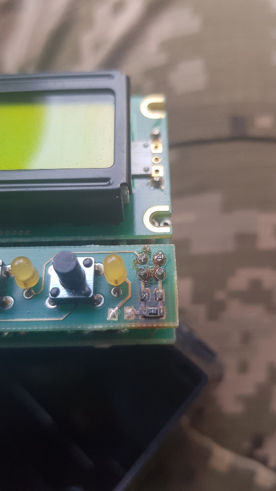

Подскажите пожалуйста, имею Штат 112 х3, на холодную утром включаю звжигание (или просто клацаю на бк) подсветка редко мигает. С прогревом мигает все чаще вплоть до момента, когда подсветка экрана вообще перестает работать. Разобрал его, определил, что греется один смд-компонент, подозреваю резистор (в смд не шарю). Греется прилично, аж обжигает если подержать палец. Можно ли на этом компе сделать посветку напрямую от 12 В через обычный резистор?

dirton20
Вот это место. Не думаю, что это дисплей..или же в самом дисплее замыкание подсветки, я хз

п1627кк
dirton20, это SMD резистор номиналом 68Ом. Второй уже отвалился.
Обратись к телерадиомеханику, пусть поставит 2 новых и выяснит причину нагрева.
Возможен конструкторский просчёт.
dirton20, есть функция регулировки яркости подсветки?
Если есть, то вот эта трёхлапая хрень на второй фотке и есть транзистор, который регулирует ток в цепи подсветки. А на первой фотке, скорей всего, именно резюк, который стоит в цепи этого транзистора и ограничивает ток через подсветку монитора. С лупой внимательно погляди нет ли трещин в пайках этих элементов. Обнови эти пайки, хуже точно не будет. Если не поможет, смотри "фамилию" "трёхлапого" и ищи ему замену. Можно необязательно точно такой, аналог сойдёт, главное, чтоб по лапам попал.
А лучше сюда название выкладывай, подберём. Wink

Ну я почему то думаю, что он там один, проблема началась уже после покупки авто, при разборе лишних делателей не видел, та и вроде как не видно, чтобы там второй вообще стоял, судя по пайке
Есть, вторую фотку делал чтобы показать, на сколько грелось то место, где резюк стоит)

А если обычный впендюрить, но больше номиналом?
п1627кк
dirton20, рядом когда-то был второй, я это вижу.
Да можно, чо бы нет то... Только вот яркость меньше будет. Ты лучше фамилию трёхлапого озвучь, пригодится. Smile
Эм..думаешь, и номинал тот же?
Добавлено спустя 2 минуты 38 секунд:
Нууу..значит подберем такой же))
Чуть позже будет
Скорей всего, ибо в параллель, как правило, ставят одинаковые номиналы. Но... я тоже не думаю, что второй резюк там был, т.к. если он был, то суммарное сопротивление получается 680:2=340 Ом, т.е. в два раза меньше, чем сейчас. А это значит, что когда-то подсветка горела в два раза ярче? Сомневаюсь, что ты этого не заметил. supercool
dirton20
Не заметил, ибо когда стал обладателем, подсветка вполне нормально горела, и сейчас, когда такая ситуация, в моменты проблесков работоспособности, яркость такая же, как и была.
п1627кк
Стопудово.
NAUexx, на фото посмотри - там от второго следы остались.
Третья цифра означает множитель (1).
Вот если бы было написано 681 - так и да, номинал 680Ом.
Последний раз редактировалось: п1627кк (22 Февраля 2021 14:39), всего редактировалось 1 раз
dirton20
п1627кк писал(а):
Третья цифра означает множитель (0).
Не понимаю, зачем ставить 2 резюка? Можно же один, но иным номиналом.. и что это за множитель вообще? Я чтото упустил.. facepalm
Согласен, присмотрелся..
