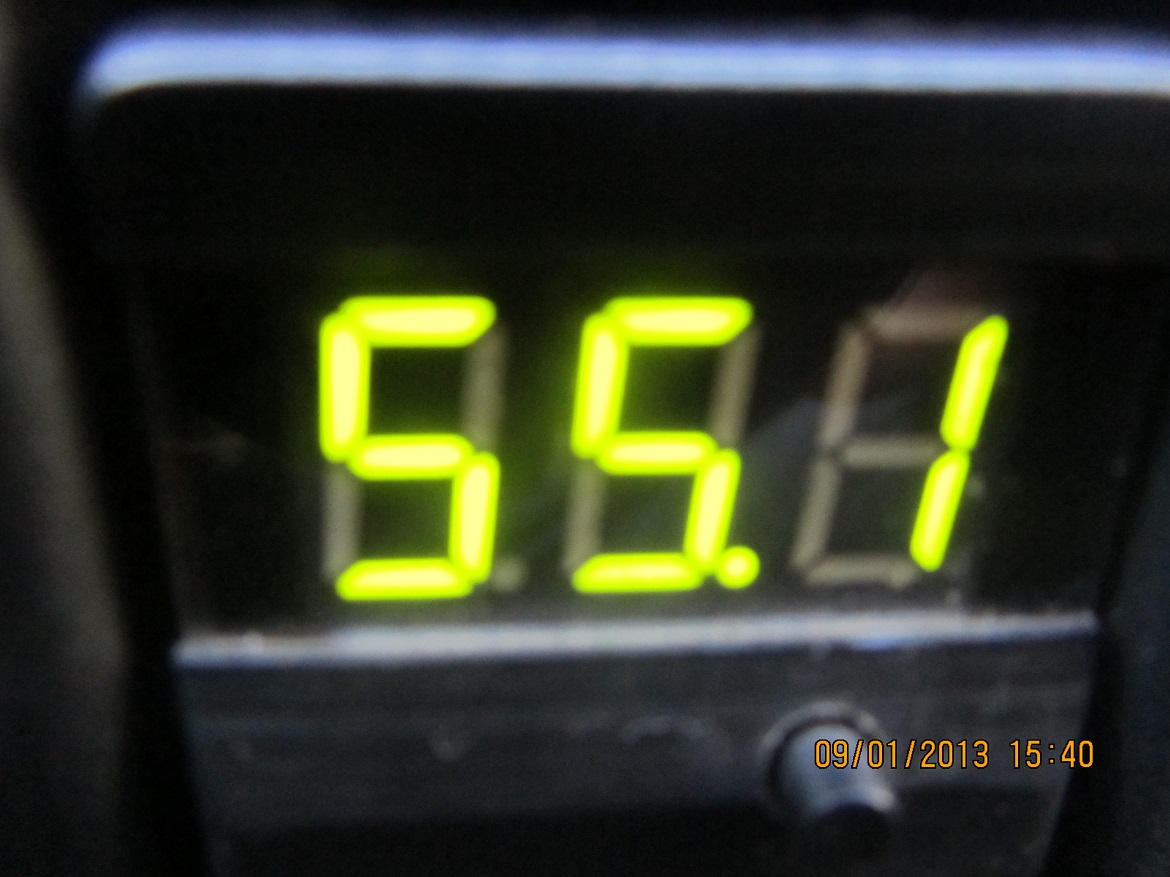

А у меня такой вот стоит, из пяти параметров мне не понятен только один, F-0 вроде как счётчик но что считает, зачем, когда, где, почему, не как не пойму. Ни каких описаний в инете не нашёл, писал в ШТАТ, говорят не наш, а ШТАБ, конторы ШТАБА не нашёл, может здесь кто что подскажит.
Добавлено спустя 1 минуту 13 секунд:
Вот показания.

F-0 скорее всего наличии ошибок контроллера. Почему без гарантии, с гарантией. Я у них 4 раза бк заказывал, вроде все гуд.

Ошибки показывает под F-5.
