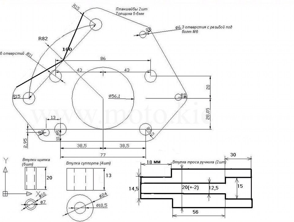

Кто поможет разжевать, и имеет-ли смысл? Нашел чертеж планшайб, нужны еще суппорта задние от соляриса, втулки выточить под ручник, пыльники с тросика сцепления….
7e57a4as-960.jpeg |
126.52 KB |
2257 раз(а) |
Сообщения: 24693
Откуда: Лазаревское
Drakon4ik76 писал(а):и имеет-ли смысл?
Если суппорта доступные - почему бы нет?
