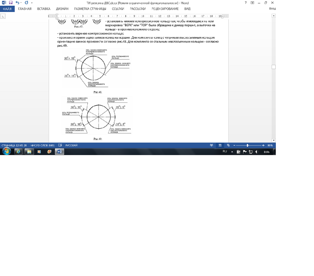

Приветствую всех! такой вопрос, копиталю по финансовым обстоятельствам сам первый раз двигатель, ну само собой растачивал блок и подбирал поршня с кольцами не я а моторист, так вот так как я первый раз копителю двигатель 21083, опыта нет, вот что хочу узнать, мне попались кольца которые установлены на поршневой наборные - в принципи в обычных кольцах для меня схема раскидки колец понятна, но у меня наборные - может кто нибуть скинуть правильную схему именно для наборных колец?

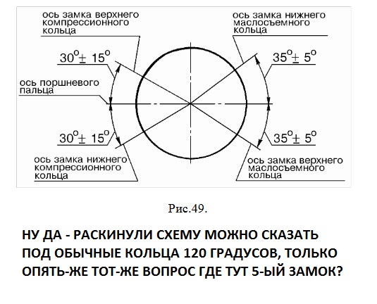

All Exx64
В Технологической инструкции от АвтоВАЗА - согласно рис. 49, но в интернете встречается и другая схема (нужно пояндексить):

urii0981
это я так понимаю под обычные кольца схема? потому как тут нету одного замка - это замок пружинки куда его развести? в интернете пишут что замок пружинки нужно развести в сторону пальца - но тем самым противоречат тем же книжкам в которых ясно и чётко написано что замки не в коем случаи не льзя разводить в сторону пальца - книжки глаголят что замок пружинки и замок маслосъёмного кольца при установки нужно разводить на 180 градусов, это всё понятно когда кольца обычные и замков 4 а у меня то наборные у меня замков 5 получается - вопрос куда 5-ый замок развести?
Под расточенный 083 блок, надо ставить обычный стандарт. Всё будет работать отлично и масло жрать не будет. Компрессия и тяга будет лучше. Верхняя кромка маслосьёмного будет работать как дополнительное компрессионное. Бочки,элипса,морковки у гильзы нет,поэтому масло будет сниматься отлично и на любых оборотах.
Если блок подожранный и есть желание махнуть кольца- то только лапша. Стандарт уже не пойдёт. nea Масложор с ним обеспечен.
Лапша хорошо облегает стенки за счёт своей дифференциальности. Так же есть смысл ставить лапшу на новый блок ,если двигатель оборотистый или с резвым распредвалом. На оборотах уплотнение компрессионных колец уже не так критично .
All Exx64
Не знаю, смотри сам ТИ - рис. 49 про наборное маслосъемное и еще что нашел в интернете:

Не знаю - по поводу простых и наборных так-же мифы разные есть в простых есть тоже минус они перегрева очень сильно боятся, во тличие от наборных, мне моторист расточил под 82.3 поршень он-же мне их подобрал, вроде я не сильно разбираюсь но вроде поршень 2110 сейчас,(хотя не уверен) опять-же в интернете задавал вопрос и опять ответы разошлись не которые пишут что вообще х ре нь на шатунах 083 2110 поршня не которые пишут обратное что отлично, хотя не уверен что у меня 2110, но знаю точно что поршня 82.3, фирма MAHLE по поводу кода хотел проверить но у них на сайте почему-то проверка кода отключена нет её в MAHLE - хз мож не там искал, тут другая возникла проблема - с этими наборными кольцами - решился раскинуть их без разнице как лиж-бы не замок к замку и чтоб замок не стал на палец - конечно по поводу этих наборных ге мор в раскидки и так-же в обтяжки колец, если обычные можно обычным хомутом строительным стянуть и вставить в цилиндр то наборные не тут то было не получилось у меня стинуть строительным хамутом их по той простой причине потому что стенки маслосъёмных колец у наборных намного тоньше чем у обычных - а второе компресионное намного толще и из за этого замут маслосъёмные кольца обтянуть не может, как я не психовал не обтягивается и всё, а обтяжка для стяжки колец в автомагазине стоит 500 руб на х ре н она мне если мне нужно всего лиж один раз, конечно если бы да бы то есть были обычные кольца хамутом они отлично обтягиваются в наборных прям не знаю что придумать, есть ещё один вариант это стянуть по одному кольцу но не могу придумать из чего сделать эту обтяжку для одного кольца!

честно полезного не чего не нашёл - по поводу drive2.ru этот бортожурнал читал у него 5 замок на пальце это первое, второе не знаю совет не совет но я согласен и придерживаюсь мнения что по поводу прогибания про которое на том-же drive2.ru автор пишет это всё полнейший брет в на борных кольцах они во первых идут без меток во вторых они гнутся в любую сторону а это значит что наборные кольца без разнице какой стороной ставить - так что с тем бортожурналам я вообще не согласен так как во первых замок от пальца нужно по дальше раскинуть а не на палец, во вторых прогибания это бред, нет в наборных кольцах меток, та-же как и гнутся они в разные стороны, да и в коментах там пишут многие что автор не прав, по поводу нивы гениально наши автовазовцы делают схемы которые потом-же и смотрят люди В общем без комментариев фото прогиба автовазовцев я написал, на счёт третей ссылки она для обычных колец![/img]

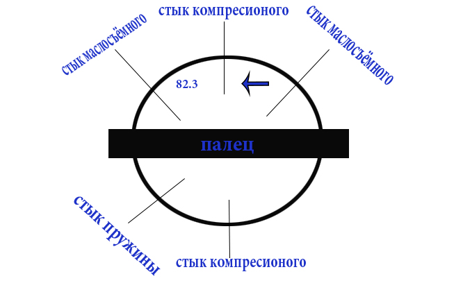

каких двамаслосъёмных в одну сторону? в том то и дело что наборные это далеко как не обычные, нельзя в наборных два замка ставить в месте, повторюсь это не обычные! схемы хотя-бы просмотри хоть они и китайские но там чётка видно что в наборных маслосъёмные кольца разводятся в разные стороны во тличие от простого! вот пример нашего автоваза схема китайская!

торантино
Есть такое.
У меня на коробке был рисунок. Кольца ставил SM.
Ставь по ней не бойся. Если ты про волнистый расширитель и пружинку под него то роли особо нет. Ставь так же как компрессионные под тем же углом ,только в противофазе относительно компрессионных и друг друга. Вообще меньше заморачивайся ,а то точно с перепугу накосячишь.

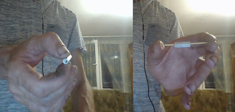

Кароче поставил я вчера поршня в цилиндры, правда не знаю загнул кольца или нет, как не странно но маслосъёмные у меня вбились без обжимки а вот два компресионных обжимал строительным хамутом и вбивал рукояткой молотка, разумеется всё тщательно смазывал маслом и целоиндры и поршня, а можно ли как-то определить правильно ли кольца вошли в цилиндры? и второе возможно это царапина - но не уверен вчера протерал цилиндры ну они расточены перед тем как смазать маслом и обнаружил в первом цилиндре с верху враёне холодца то есть в верху с начала цилиндра толи царапина толи беда бедовая вобщем как можно определить и можно ли определить трещину? вообщем в чём отличия царапины от трещины? а раскинул я кольца вот так как нарисовал по схеме
Не думаю. Они довольно таки эластичные и когда садишь ,кажется что погнулись. На самом деле нет. Я вытаскивал,проверял. Да и не думаю что ты долбил по поршню как кувалдой. Обычное подстукивание пусть даже с усилием и они обычно там. Да и фаска еле уловимая на них всё же есть, для захода.
Попробуй сделать из набора пару-тройки линз, импровизированный мономикроскоп.
Это где такое преподают? Стыки компрессионных да и вообще всех касается,кроме 2Т распологают под углом 30-35 относительно пальца. При перекладке поршня в гильзе в этих зонах замкам легче играть и кольцо будет более подвижное при боковых нагрузках на поршневую. В твоём варианте кольцо будет сидеть как каменное на поршне. Хуже будет облизывать стенки гильзы, и будет более склонно к поломке и закоксовке.
Если всё собрал,отставь как есть. Сами расползутся куда им нужно.

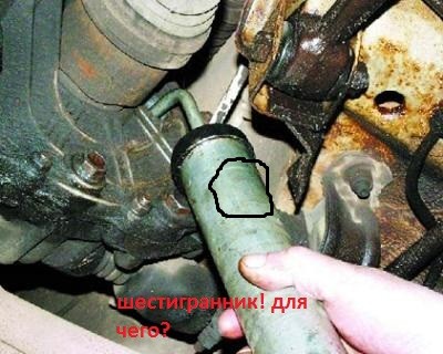

И снова нужен совет - вот начил заниматся колекторами - дело в том что у меня 2109 мне попалась экспортная - так вот в чём я опять запутался, мне эта экспортная попалась этой хренью может кто слышал шли несколько конвееров на экспорт с экологической хренью которая расположена да двух колекторах - ещё знаю были несколько конвееров 2109 экспортных которые шли с кондишенами - но у меня с экологической хренью, так вот эту хрень я просто напросто заглушил, но вот в чём запутался я фото прикрепил - вот скажите в обычных колекторах идёт ли этот переходник - который если слева смотреть то первое фото? на втором фото это он так выглядит прикрученый на третьем в центре фото я обвёл это он туда вкручивается, чтой-то за переходник? как он называется? и нужен ли он?(просто у меня резьба в нём слизана) изночально я думал что к ниму подключается шланг вакумного опережения трамблёра - но схему в интернете посмотрел этот-же шланг вакумного опережения подключается к карбюратору, тогда для чего этот переходник в колекторе? может он тоже идёт к этой экологической грени и его просто заглушить? вообщем фото прикрепил - помогите разобратся!
Это штуцер отбора вакуума на эконометр.
Если у тебя Низкая Панель (НП), то с этого штуцера трубка идет в салон на эконометр приборки - вот сюда:
Если панель меняли на Высокую,или Евро,то просто заглуши этот штуцер.

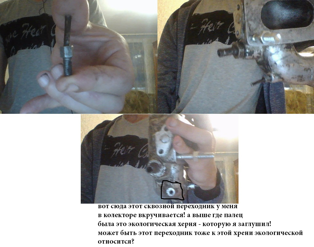

urii0981 писал(а):
я наверно этот эконометр в колекторе просто заглушу
А вот это напрасно.Приборчик довольно полезный.
urii0981 писал(а):
у меня на этом штуцере резьба слизана
Интересно кто ухитрился такое проделать? Штуцер стальной,а коллектор алюминиевый - скорее в коллекторе резьба слижется,чем на этом штуцерочке.
urii0981 писал(а):
у меня этот штуцер просто тупо что с одной стороны что со второй продувается
Да.Так и должно быть.Кстати такие же штуцера ввернуты в ресиверы инжекторных авто.
urii0981 писал(а):
или в рабочем штуцере должен быть в нутри что то на подобия клапана?
Не в этом штуцере,и не клапан!
Есть демпфер,который врезан в трубку,идущую от штуцера.
Видишь здесь на трубке выше резинки уплотнения изображено соединение?
Вот там и вставлен демпфер.
http://www.konsulavto.ru/acat/cars/vaz/vaz-2108-2002/truba-vpusknaja-vypusknojj-kollektor#p1895207
urii0981 писал(а):
вот что то типо то кого как на фото пойдёт?
Все проще.
Берешь болтик с резьбой М6 (он должен в коллектор закрутиться,если там резьба осталась),отпиливаешь у него головку,
сверлишь сквозь весь болтик отверстие диаметром 2-2,5 мм. - вот тебе и готов штуцерок.
так я так и не понел в этом штуцере в нутри должно быть что то? если нет то по поводу болтика я думал - но не сказать что это проще, чем то что я показал на фото, сверло 2-2 оно очень тонкое, а метал есть метал, начнёшь сверлить в этом болту отверстия это сверло тупо поломается - так всё-таки в нутри в этом штуцере есть что-то? вот нашёл в интернет магазине http://www.планетажелезяка.рф/autozapchasti-vaz/14603 вроде похож но почемуто написано на классику 2103! а что самое хрено вое это то что стоит копейки а за доставку отдашь в итоге получается выйдет около 400 руб один этот штуцер не это гон заказывать точно не буду, просто если в этом штуцере в нутри ничего не должно быть то тогда всё намного проще!
НЕТ! В нем только сквозное отверстие.
Я тебе ссылку зачем выложил?
Там же ясно написано Штуцер 2103-1127607 .
Естественно он сначала был на тройке,а уже потом на Самары его применили.
Если со сверлением проблемы,то можешь поступить по другому-
найди отрезок толстостенной трубки с наружным диаметром 6 мм и на одном ее конце плашкой нарежь резьбу М 6.
Дырка там и сквозняк напрямую. Демпфер нужен что бы стрелка на вакуумметре не дергалась припадочно. Можешь в разрыв шланга вставить трубочку с маленькой дырочкой около 0,3-0.5мм. В разрыв лучше,потому что шланги образуют две камеры и демпфирование будет лучше. Ещё как вариант на приборке на самом вакуумметре на входе штуцера с торца, припаивается проволочка, поперёк проходного сечения. Смысл такой что бы минимизировать пульсации на приборе приходящие с коллектора.
К токарю сходи. Минутное дело сделать из болта. Или на разборке поищи. В магазине они должны быть.

urii0981
ну если в нём сквозное отверстия тогда с простого болта резьбой на 6 шляпу с пилю, постараюсь с одной стороны просверлить 2.2 с другой 4 (правда не знаю получится ли - потому как свёрла та тонкие) с этим разобрался - в принцепи я хочу заказать евро торпеду потому как эта низкая погремушка у меня очень убитая, но я смотрел в ютубе есть покупные датчики эконометра - они выглядят как форма покупного тахометра или на колхозный случай выдернуть этот эконометр и всунуть его в любую форму датчика масла или что-то типо этого!

urii0981 писал(а):
с другой 4
Не сможешь просверлить четверку в шестимиллиметровом стержне болта,даже если на этом участке резьбы не будет! nea
urii0981 писал(а):
в принципе я хочу заказать евро торпеду
Тогда не морочься с эконометром,а просто заглуши в коллокторе отверстие болтом.

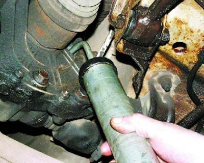

На твоей коробке две пробки.Внизу сливная,а выше за приводом колеса ЗАЛИВНАЯ и она же КОНТРОЛЬНАЯ.
Обе пробки под ключ на 17мм.
На фото 1 шприцом заливают масло,а ниже и левее у нижнего края сливная пробка (в середине коричневая).

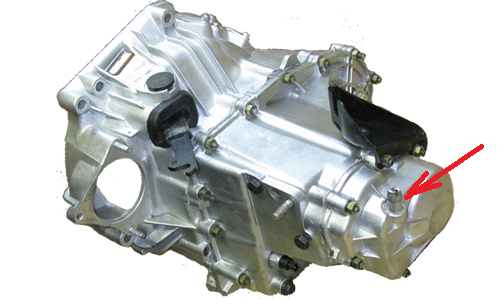

urii0981 писал(а):
рекомендуется прочистить сапун перед заменой масла и фото на него показано типо идёт резиновый колпачёк ну нету его у меня в кпп
Конечно нет резинового колпачка на сапуне у КПП старого образца.
У твоей сапун находится в крышке пятой передачи и имеет подпружиненный жестяной колпачок.
Проверь,чтобы колпачок нажимался пальцем.
Если так,то больше ничего не делай.
На фото 2 сапун показан стрелкой.
И заполни наконец профиль с моделью авто!!!

urii0981
Сегодня просмотрел внимательно - дело в том что гду тут на фото написано для слива у меня почему-то не на 17 а на 19 - проверял заливную немерел но нашёл, один вопрос по твоему фото, вот тут http://autolada.ru//files/_____ue______ae___119.jpg на фото где рука и шприц показан куда заливать у меня примерно тут поролейно со сливной есть ещё один болт он под шестигранник, я это место обвёл вопрос а он тогда для чего? и второй вопрос а как лутше залить сейчас когда двигатель сдёрнут или не спешить поставить двигатель прогреть проехать км 20 слить и залить - как лутше? а вото про шестиграник прикрепил ниже- для чего он понять не могу? судя по нему он тоже какой-то толи заливной толи сливной!
обвёл место примерно где шестигранник!
