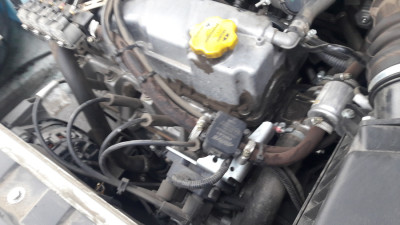

Не вопрос, просто для статистики.Хваленая новая головка от ВАЗ на 8 шпильках потеет по хлеще чем у меня на "зубиле".Гранта 23 год, 30 т.км.
| 20241119_150649.jpg |
206.37 KB |
94 раз(а) |
Спутник-93 писал(а):Хваленая новая головка от ВАЗ на 8 шпильках потеет по хлеще чем у меня на "зубиле".
Прокладку менять пробовал?

т808 писал(а):Прокладку менять пробовал?
Неа.Скажу шефу, но думаю он не захочет менять.Есть проблемы посерьезней.Уже 5-я передача начала гудеть.На 110 как самолет.(поздно доливать масло?)Торпедо скрипит, трется ну прям как на девятках.При торможении закусывает суппорт одного колеса,что аж руль выбивает из рук.Скрипят тормоза и ходовка.И все за каких-то скромных 1.3 ляма.
Спутник-93 писал(а):думаю он не захочет менять.
Хозяин - барин.
