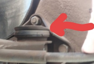

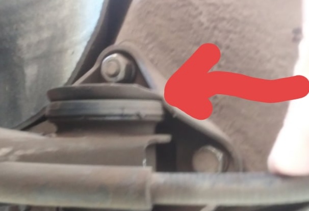

Заводской сайлентблок, который оттуда достали, был кривой, на нём явно виднелись следы от внешнего уха кронштейна, а сам кронштейн в этом месте блестящий, краска стёрта до металла.
Как уже догадались, замена не помогла. Около двух дней была тишина, а после начало скрипеть с обеих сторон. При этом в жару (27-30 градусов) скрип пропадает абсолютно. Утром, когда едешь на работу и температура до 25 всё возвращается, поливаешь их смазкой - тут же затихают.
Решено было поменять кронштейны на новые. Если и это не поможет - значит балка кривая.
И вот тут у меня возникли следующие вопросы:
1. Почему между внешним ухом кронштейна и "шляпкой" сайлентблока нет зазора?
2. Я купил новые кронштейны для замены этих, но они шире сайлентблоков, сайлентблок болтается в нем. Мастера в сервисе говорят, что при затяжке кронштейн стянется и будет нормально. Но тогда ведь можно можно стянуть балку криво, на одну сторону более чем на другую?

АРКАША
На сколько шире ? Один-два миллиметра ни о чём .
Не стянешь , уши кронштейни стянутся ровно до упора во внутреннюю втулку сайлента и ни граммом больше .

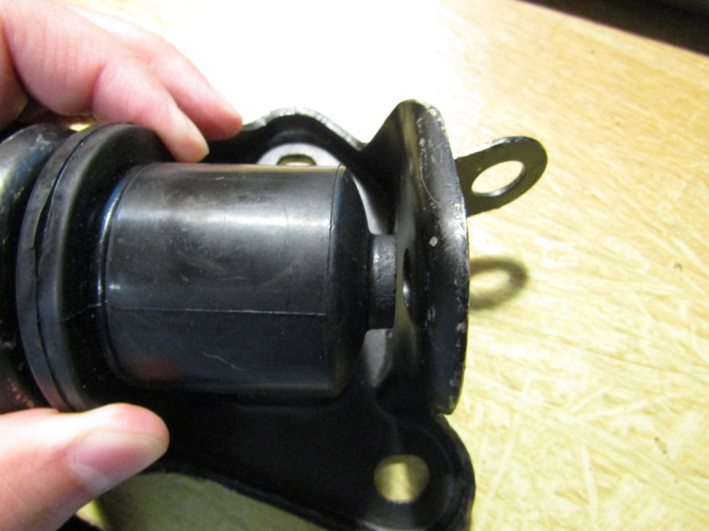

Cerzen
На сколько шире ? Один-два миллиметра ни о чём . [/quote]
Вот на столько.
Размер файла: 237.68 KB
Просмотрено: 228 раз(а)
Cerzen писал(а):
Вот на столько.
Это не проблема.

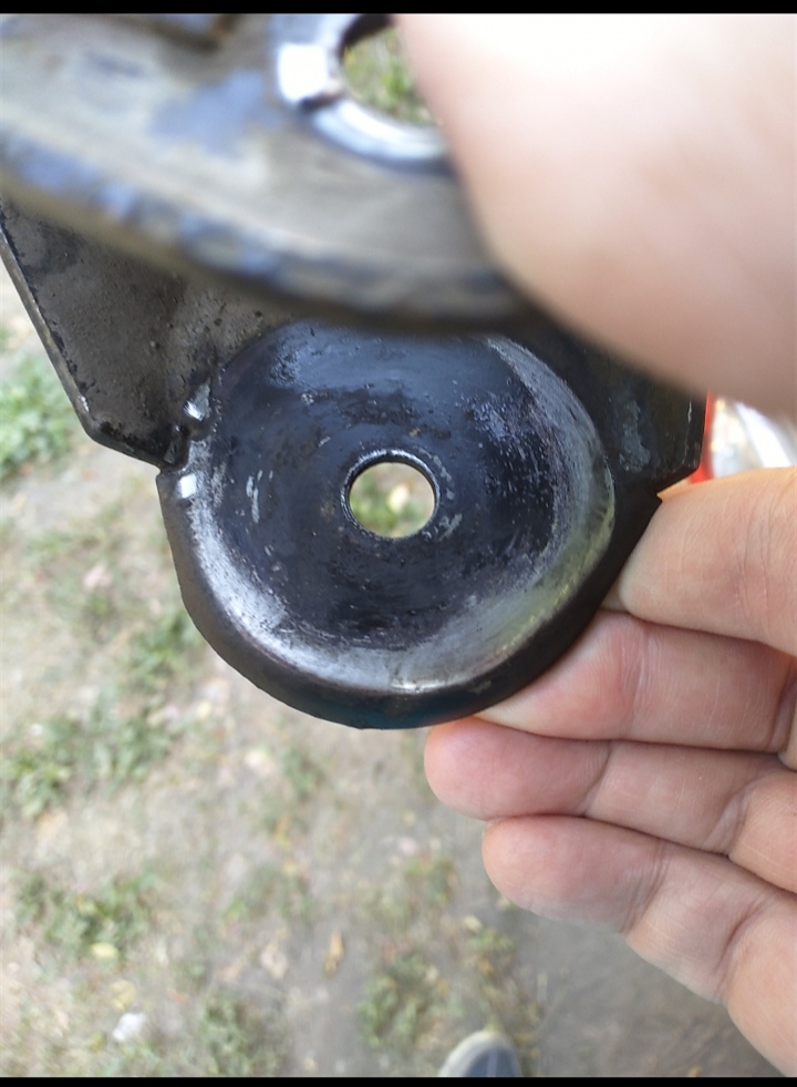

Cerzen
Всем спасибо, проблема решена заменой кронштейнов (ну и установкой новых сайлентблоков).
По крайней мере, уже третий день никакого скрипа.
Вот фото старого кронштейна со следами выработки.
