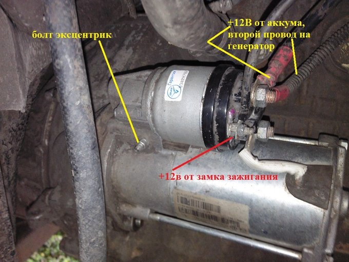

На фото (из инета) виден провод который идёт к генератору. (их там два провода на одном болте). Ну а на генераторе там одна шпилька под этот провод. А не прикрутил я к стартеру провод и висел от генератора.
Добавлено спустя 1 минуту 27 секунд:
И ещё вопрос: как правильно регулировать болт экцентрик на стартере (см.фото) и как понять что пора уже

mamba82 писал(а): провод и висел от генератора.
Значит это провод был под напряжением от гены! И потому и заряда не было....Хорошо что не замкнул на массу, иначе кирдык генератору..
Сообщения: 47919
А кто сказал,что Патриот "обычный" автомобиль ?
NAUexx писал(а):с какой клеммы гены и на какую клемму стартёра приходит этот провод?
Может быть например так:
С "+" АКБ идут провода на втягивающее стартера и в бортсеть,
а с той же клеммы втягивающего идет
тот самый провод на шпильку В+ генератора.

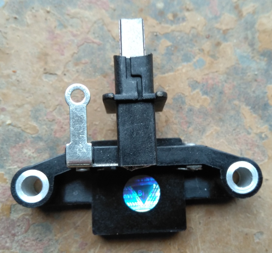

Взял новый РН по рекомендации комрада . И наверное первый раз в жизни уложился в норматив мурзилки
поменял ровно за 30 минут.
На холостом ходу в режиме выкл всё- 14.5 В. Свет,музыка ,две печки -14.2 В. на клеммах АКБ.
Поезжу гляну чё да как, ну а так нравится ))
Добавлено спустя 47 секунд:
Забыл сказать брал на Озоне на 555 р, когда китайский Карго стоит в среднем 1500р
