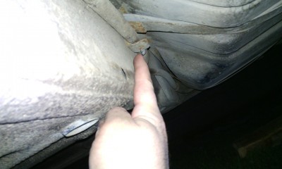

Здравствуйте подскажите пж для чего нужна эта шпилька. Находится около бензобака под задним левым пассажиром. Об нее долбится резонатор. Хочу ее срезать болгаркой...на фото резонатор снят.
Размер файла: 207.43 KB
Просмотрено: 164 раз(а)
pistolero
Эта шпилька скорее всего для щитка, отгораживающего бензобак от глушака, типа чтоб бак не нагревался.
