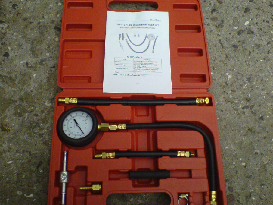

Позвольте в вашей теме задать вопрос: вот такой чемоданчик немного б/у за 1000 рублей предлагают, брать? Что это за чемоданчик не поясняю,т.к. и всем понятно. supercool
Размер файла: 817.09 KB
Просмотрено: 311 раз(а)
я бы взял!!! Good
