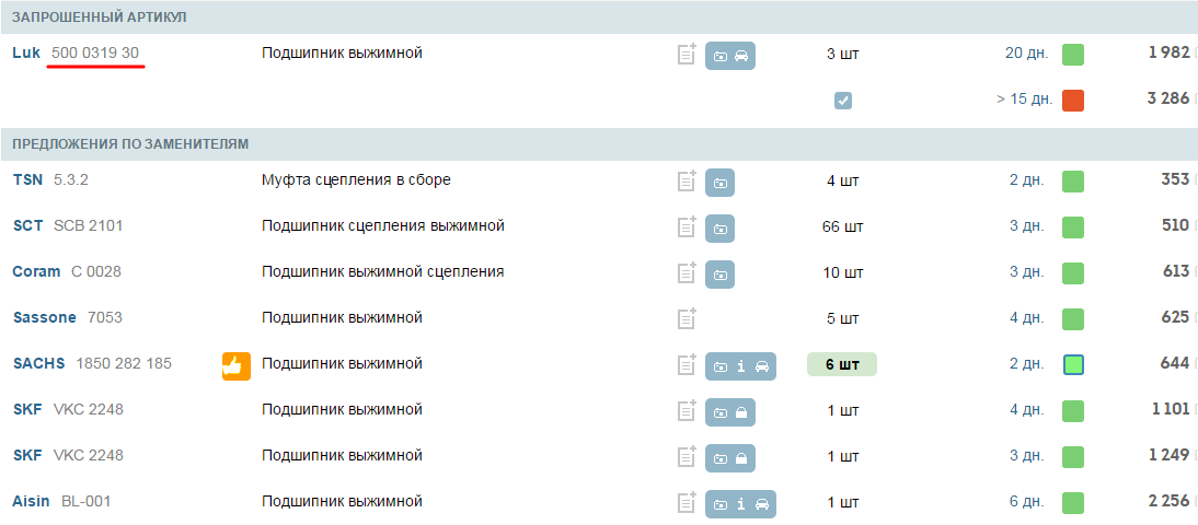

LUK 500 0319 30
Добавлено спустя 31 минуту 52 секунды:
Ценник на экзисте как за 2/3 комплета целого!..
ВСЕ предложенные аналоги не имеют выпуклой сферы!..

Цитата:Здравствуйте. Я хотел бы приобрести аналог выжимного подшипника LUK 500 0319 30 для комплекта сцепления LUK 620 0198 16. Меня интересует полностью металлический конструктив (и муфта, и подшипник металлические), к сожалению у LUK муфта пластиковая...
Все предложенные здесь аналоги https://www.exist.ru/price.aspx?pcode=500+0319+30 не имеют характерной сферической выпуклости на подшипнике, они все меньше по длине от упорной поверхности подшипника до точек опор вилки сцепления...
Это приводит к невозможности корректно отрегулировать сцепление, гайку на РЦС приходится выкручивать на самый конец штока, и даже при этом педаль почти в полике. Прошу предложить корректный аналог...
