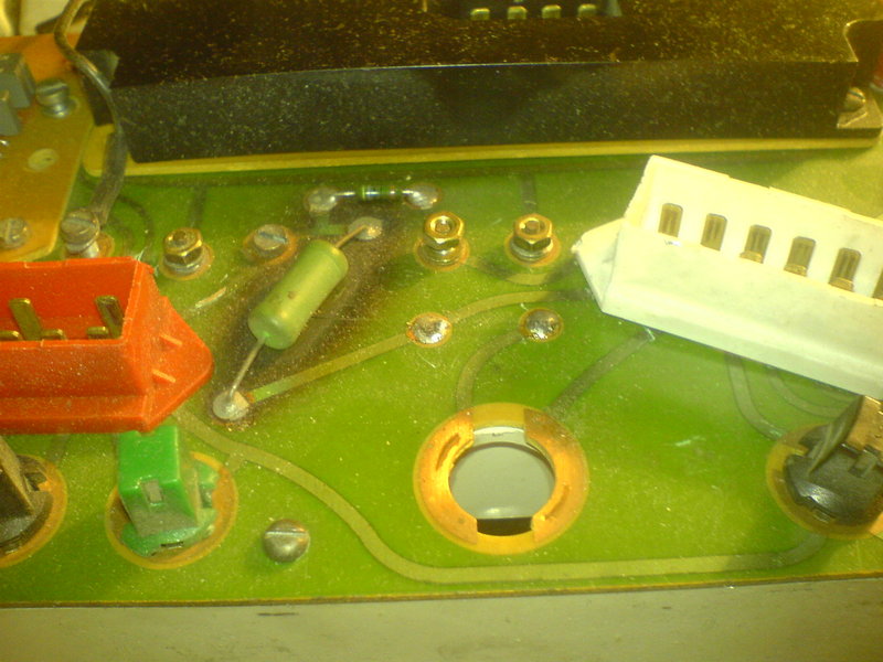

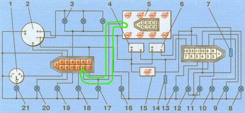

Ошибаешься.БСК ВП не контролирует цепь датчика недостаточного ДАВЛЕНИЯ масла.
Как так не контролирует?? Позволь не согласиться. Там же дорожка идет под винты крепления от лампы давления. Иначе почему горит STOP после включения зажигания и не заводки двигателя? Или, например, если двигатель заглох, почему STOP загорается? Последний аргумент: при фиговом клапане в масляном фильтре четко видно, что стоп и масленка ВМЕСТЕ гаснут через 2-3 секунды после запуска двигателя.
И самый последний аргумент - зеленым обведена дорожка связывающая датчик недостаточного давления масла с блоком индикации не через его разъем.
Ну что тут скажешь?
Убедил на все 1000%. Рад грамотным людям на нашем форуме!!! Good
А я видимо старею - склероз и невнимательность. cry
И это подтверждение моей НЕ правоты http://www.remavto.net/node/171

Сохатый писал(а):
Скорее всего изначально предполагалась одна конструкция блока индикации, но потом сделали такую, какая есть сейчас. Не?
Почти.
Изначально планировали питать БСК как раз от замка зажигания,поэтому в жгут и заложили ОРАНЖЕВЫЙ провод на 1-ый пин.
Но потом пошла Венгерская приборка ВП.
Как раз та,что ты привел на рисунке.
И шла она до 1996 года.
У нее были три ЗАМЕЧАТЕЛЬНЫХ отличия от более поздних - наших:
1.Резистор первичного возбуждения генератора (позиция 7 на твоем рисунке)включался не на массу,а между "+" зажигания и клеммой 61 генератора.Это не только ПОЛНОСТЬЮ исключало нагрев и перегорание этого резистора,но увеличивало ток первичного возбуждения генератора.
2.Вместо ЛАМПЫ разряда АКБ была интересная схемка с СВЕТОДИОДНЫМ индикатором.
Индикатор не только зажигался при недостаточном напряжении,но и, ГЛАВНОЕ, работал в МИГАЮЩЕМ режиме при напряжении выше 15 вольт,спасая АКБ от перезаряда при закоротившем выходном транзисторе РН.
3.У тахометра (на рис. позиция 2) присутствуют ДВЕ клеммы "+".
Левая это приходящий "плюс" при включении зажигания,а правый,это выход СТАБИЛИЗИРОВАННОГО напряжения (в тахометре расположили схемку стабилизатора) для питания главным образом указателей температуры и уровня топлива,чтобы они не врали при разном напряжении в бортовой сети.
Вот такая была чудесная приборка. Good
После 1996 года пошла упрощенная и ухудшенная.
Если с отсутствием стабилизатора еще можно смириться,то индикации перенапряжения жаль.
И 50-ти Оммный резистор (R2) на массу подключили,теперь он стал не только сильно греться на протяжении всего времени работы двигателя,но и даже плату приборки сжигать.
Вот это "чудо" автопрома времен перестройки

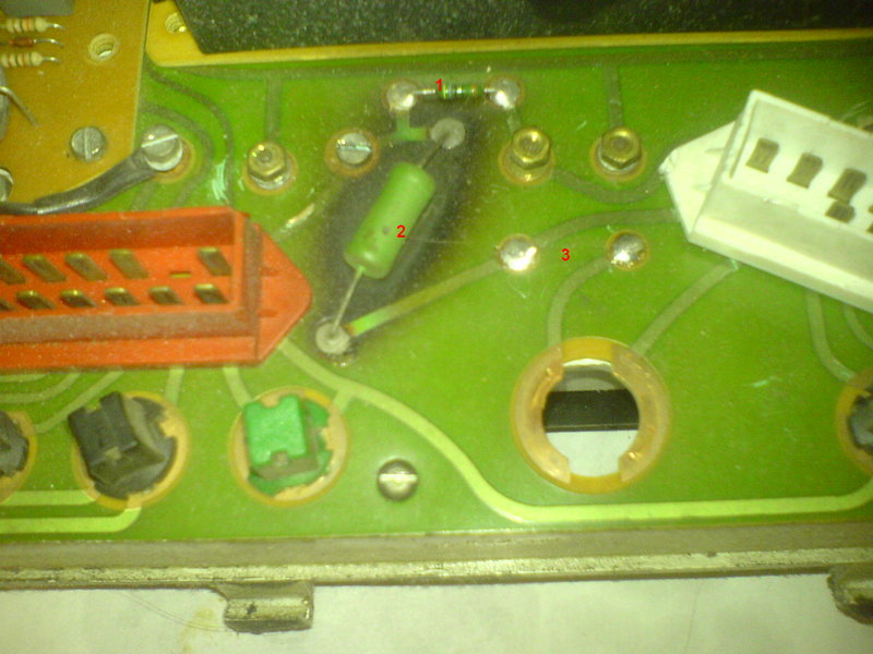

Моаи писал(а):
Нет.Речь не про стабилизатор,а про резисторы около указателей.
Пара маленьких ну и рядом побольше до кучи отметил стрелками.

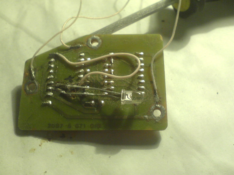

Эмм. Снимок донора, своя на машине Pardon на третьем номере либо вообще ни чего не было, либо я от туда диод выпаял, не помню Embarassed Свою в выхи сниму, точно скажу.
Моаи!
А ты в курсе,что на этой приборке не лампа АКБ,а светодиод с функцией трехступенчатого индикатора напряжения ?

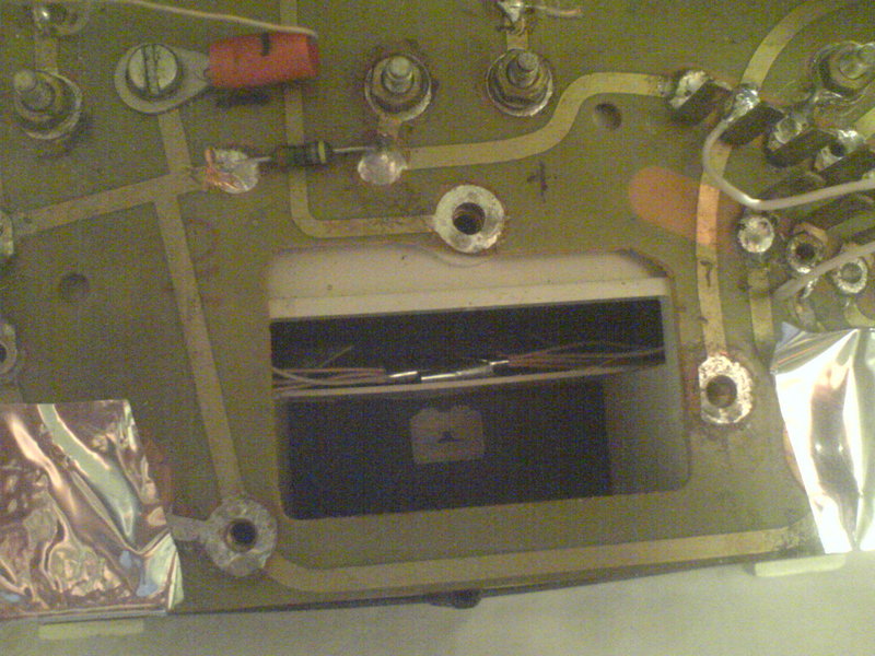

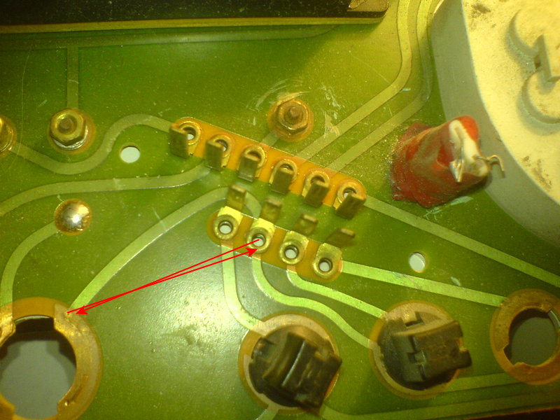

Дыкс. Тут такое дело. Когда последний раз лазил, чет у меня этот диодный блок не заработал. Чет я понервничал, блок выкинул, припаял лампу наливания. Эти венгерские, они тож двух типов. С диодным блоком и с лампой. На снимках обе модификации. Причем маркировка 21083-3801010 одинаковая. У ламповой на месте 3, диод. Разобрал только in4, дальше непонятно.
Описание: Это на номере три с лампой должен быть диод

Описание: это родная со свето диодом, которая почем-то перестала работать
Размер файла: 71.98 KB
Просмотрено: 105 раз(а)
Описание: это обратная сторона
Размер файла: 75.94 KB
Просмотрено: 103 раз(а)
Описание: это посадочное место со свето диодом
Размер файла: 121.02 KB
Описание: это посадочное место с лампой накаливания
Размер файла: 99.6 KB
Просмотрено: 107 раз(а)

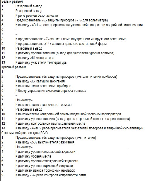

Я в курсе.Причем если лампа,то в отличии от наших приборок,
она там не 1,2 ватта,а три и даже по размеру больше.
Любой маломощный диод сгодится,а можно и вовсе без него напрямую,
как на наших Самарских приборках и сделано.

что было сделано. выдран блок светодиодов. с контактов 12 и 6 белой колодки, через диод in4**?? запаяна лампа накаливания. Пару лет все прекрасно работало. Из-за того что схему изменил, не мог же со временем индикатор температуры сдохнуть? Embarassed Drinks or Beer
тут тож вопрос. диод 1N4002 который с контактов 12 белой колодки, походу дохлый. в режиме прозвонки диода показывает 055 в обе стороны. что сделать? искать такой, или на прямую соеденить? в принципе проблем с зарядкой не было. индикатор возбуждения работал корректно.
Конечно напрямую сделать.

На приборку подать + и - 12 вольт,а к указателю поочередно цеплять разные резисторы,которые другой ногой на массу (минус) сажать.
Достаточно 3-4 резистора
Температура, С-----Напряжение, V-----Сопротивление, Ом
-----30------------------8----------------1350-1880
-----50------------------7,6---------------585-820 (для "высокой" — 700)
-----70------------------6,85--------------280-390
-----90------------------5,8---------------155-196
----110------------------4,7----------------87-109

Если гарантированно от шпилек указателя до пинов в колодке нет неисправностей,то можно и на шпильки,
Но правильнее и по уму,чтобы проверить ВСЕ цепи указателя в приборке,цеплять лучше к колодкам.
Моаи писал(а):
надобно перемерить?
Не помешало бы,тогда в приборке будешь уверен.
Моаи писал(а):
осталось разобраться какого хрена на машине то оно фигню показывает.
А что там разбираться ?
Если приборка исправна,то остается цепь до датчика,включая ЧЯ,ну и сам датчик.
Все это проверяется просто и быстро.
